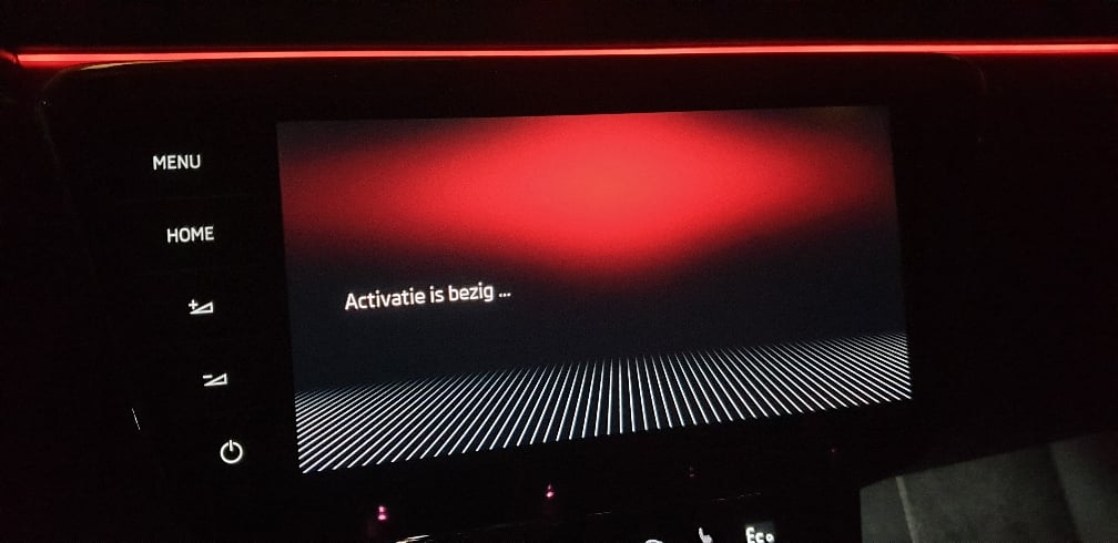

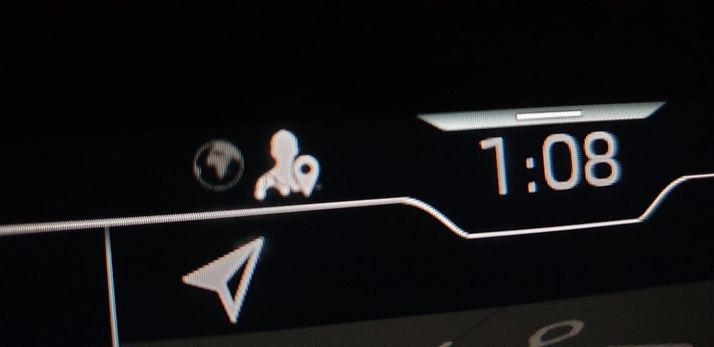

Ik heb nu mijn volgende Connect probleem.
Eerst deed de app het niet goed, dat lag blijkbaar echt aan de app. Maar nu maakt de auto in zijn geheel geen verbinding meer met de Connect services, te zien aan het grijze wereld bolletje. Als ik mijn datapakket in wil zien (setup > dataverbinding > datapakket) blijft hij laden en geeft weer: 'activatie is bezig'.
Mijn licenties zijn gewoon nog 10 maanden acties, ik heb niets gewijzigd en het heeft afgelopen 2 maanden gewoon goed gewerkt.

Thanks, dat was het bijna .
De infotainment zekering er uit hielp niet, maar wel de zekering van het Noodoproep systeem (nr. 17 op de Suberb iV). Blijkbaar worden daarmee ook zaken voor Connect verzonden. Dit gaf de dealer aan na contact gehad te hebben .
Zekering 17 is er 5 minuten uit geweest, daarna reboot van het infotainment en toen werkte het weer.
