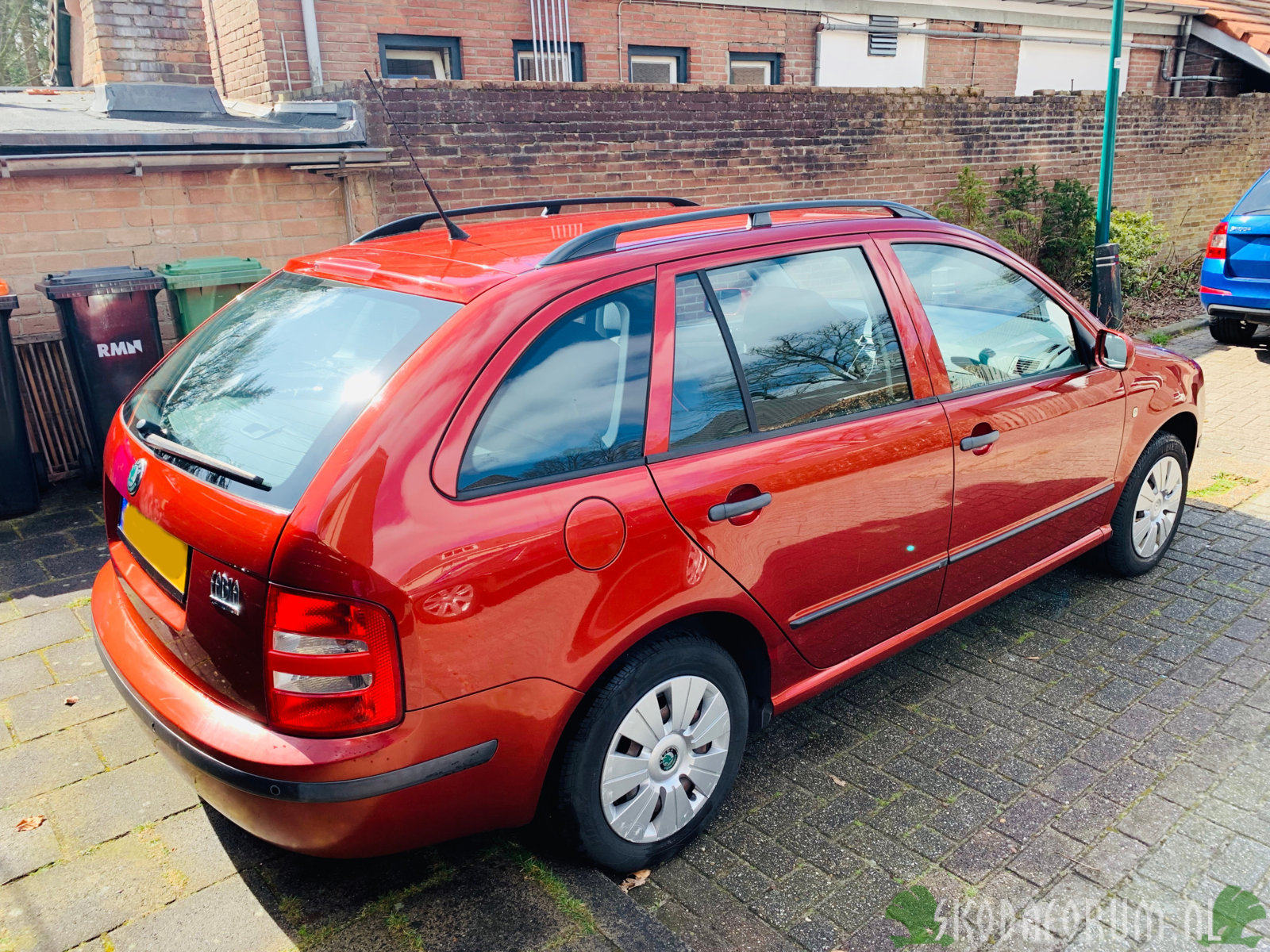

mijn vriendin is nu ook aan de Skoda :D
EPC lampje brandt, lijkt op remlicht probleem.

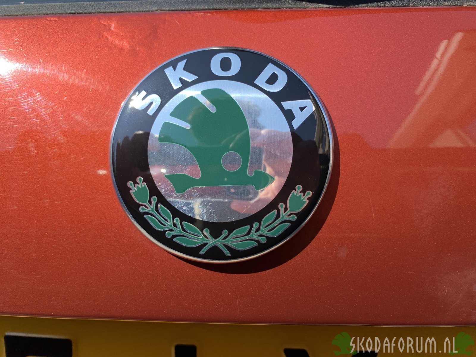

Maar met nog geen 150K op de teller gaan we m nog wat TLC geven, zoals nieuwe embleems voor en achter :lezen:
Het is een AQW, dus hier zullen we nog wel ff plezier van hebben.
Zal hier wel even bijhouden wat we er een moois van gaan maken.

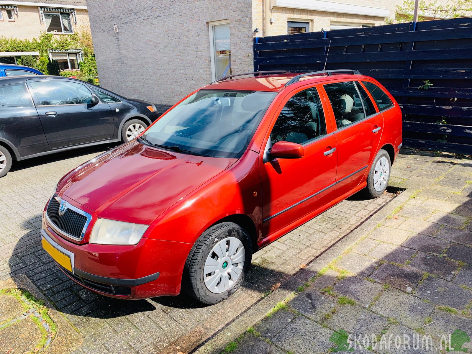

Feli met de aanwinst. Model 1 is en blijft een mooie auto.
150K op[ de teller is niet veel, toch geen klokje rond ;) ?
Model 3 wat ik rij is ook goed, maar een beetje liefde voor mijn 'oude' Fab heb ik nog steeds.

Nee, geen klokje rond, rdw tellerrapport en rapportje van autoweek eerst geraadpleegd.
Die van autoweek geeft ook de WOK status aan, dus dat zit allemaal wel goed.
Interieur is nog bijna nieuw, geloof tour de france met de boomerangetjes.
Aan buitenzijde zie je meer de leeftijd.

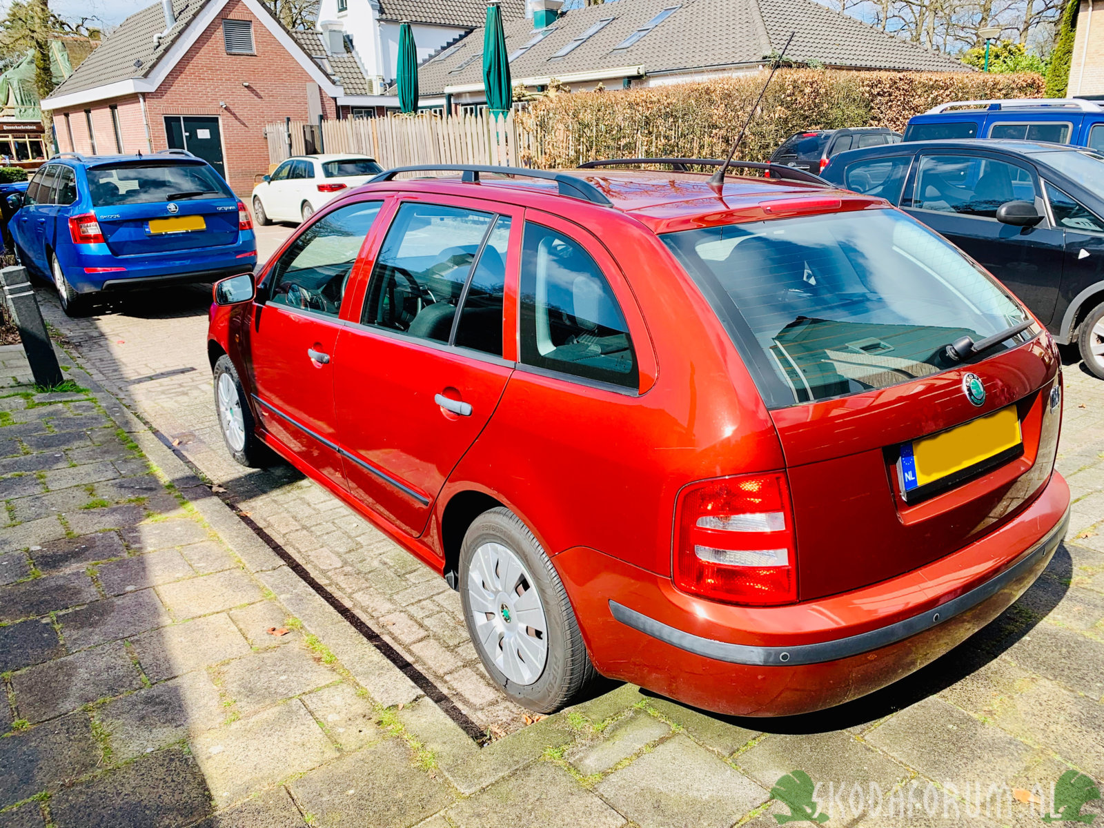

We zijn 2 jaar verder met de Fabia, naast regulier onderhoud(kleine-/grotebeurt) geen gekke dingen tegen gekomen.
Alleen laatste APK gezeur over klein lek bij de Mof van de middendemper, 1 kapot kentekenplaat lampje en doffe koplampen.
Totale kosten 25 euro.
En in 2 jaar 10K aan km’s toegevoegd aan de km teller stand.
Koplampen weer gepolijst en nu klaar voor herkeuring.
