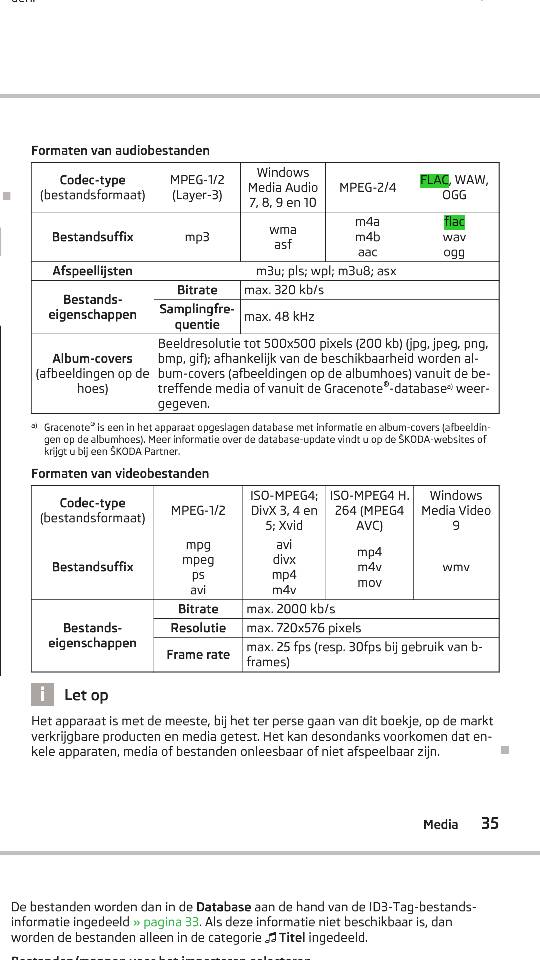

Kunnen de nieuwe(re) systemen FLAC aan?
De Columbus in mijn huidige O2 in ieder geval niet (helaas)
supergroover
Volgens de handleiding zou dit moeten kunnen.

FLAC werkt prima! Het probleem met mijn SD kaart zit waarschijnlijk in de kwaliteit van de kaart. Ik krijg nu vanuit Windows meldingen dat de kaart niet kan worden gelezen
