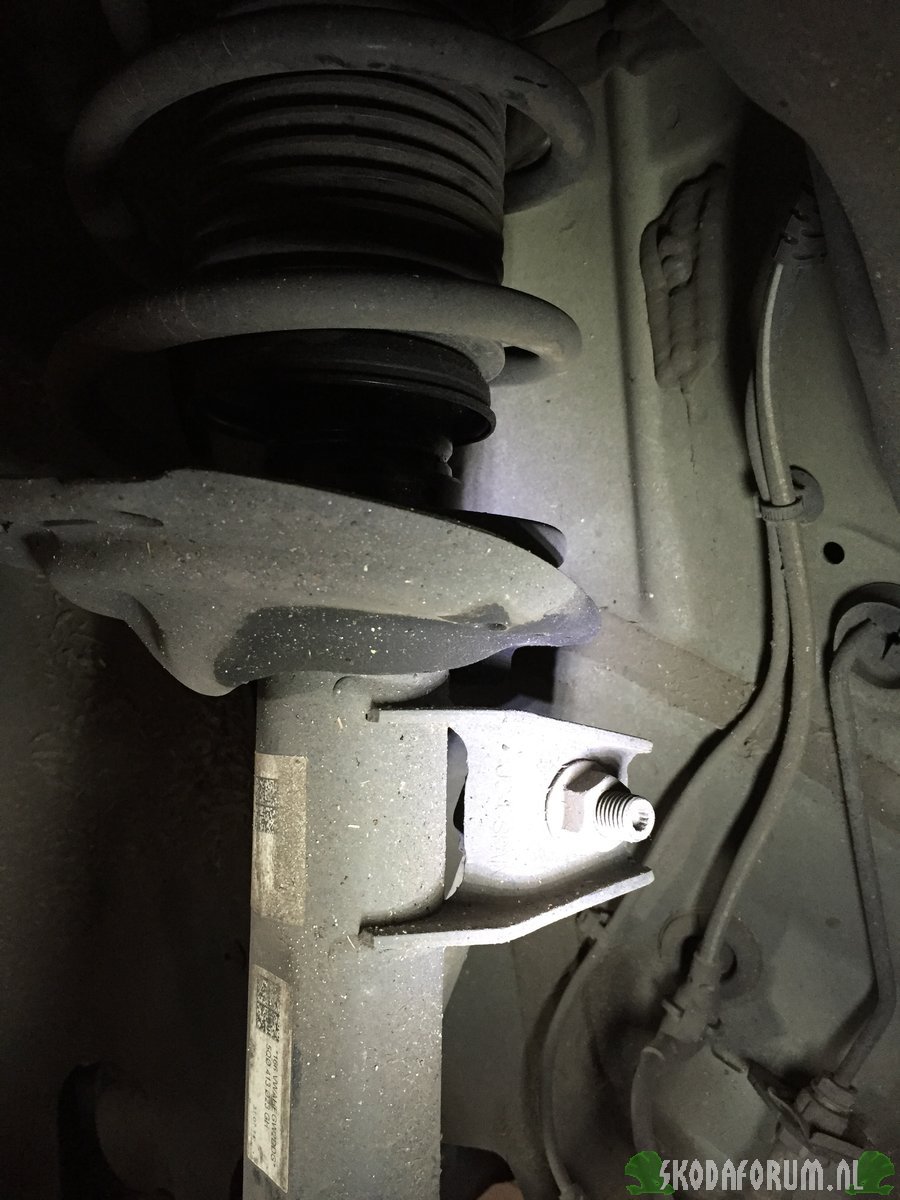

ja sorry even gemist, mijn dempers zijn LEK na 20.000 km. Zal eens foto's maken en hier posten, voor de "ongelovigen" .
Ik hoor ratelende geluiden bij zacht rijden over klinkers en ondertussen licht sturen. Na controle zag ik dat mijn veerschotels nat zijn aan beide kanten alsook de dempers zelf.
oei :cry::cry::cry: dat is flink balen zeg! bij welke km stand waren ze ook alweer gemonteerd? Lijkt me een garantiegevalletje, heb je al contact opgenomen met @Antera en je verdeler?
klopt inderdaad, de techneuten zeggen altijd dat je uitsluitend mag verlagen met jonge dempers, in andere gevallen is het beter / verstandiger om ook de dempers te vervangen om problemen als lekkage te voorkomen.
ik ben de laatste tijd hier niet zo actief en nog steeds erg selectief in wat ik lees, maar zijn er al meer klachten bekend of ben je alleen en is het een op zichzelf staand probleem?
Je kan het zien zonder demontage van je wielen, is je veerpoot vettig heb je een lekke demper. Kan je zien op je oprit als je wilt, maar ben precies de enige met dit probleem :cry:
