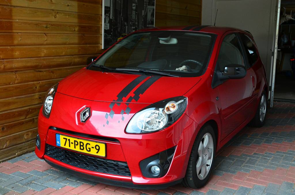

Hier ook een Twingo II. Dit gedrag is heel normaal, maar echt last heb ik er zelf niet van!
Heerlijk autootje en echt ruim en flexibel, zeker met de losse verschuifbare stoelen achterin.
Airco is inderdaad wel een dingetje. Condensor is kwetsbaar en vervanging is niet goedkoop, zeker als de condensor deel uitmaakt van de radiator (in mijn geval dus).
Maar voor de rest, probleemloos!
En luxe: ik heb er alle opties op (behalve het schuifdak): Climate Control, Cruise Control, ESP, zijairbags achterin, sunset, Radio/CD/MP3/USB/Bluetooth Carkit, half leer/stof, spoiler, striping, LMW, dimmende binnenspiegel (zelf ingebouwd) etc.
