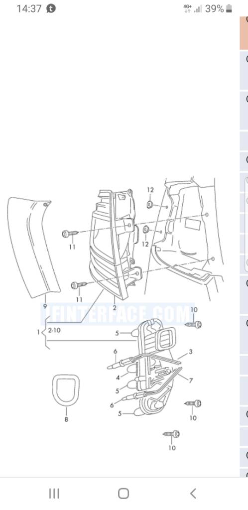

Bij de octavia combi zitten we 2 schroeven verstopt achter een zwarte kapjes wat tussen je achterlicht en kleprubber zit. Dit zwarte deel kan je eraf trekken en dan komen er 2 schroeven te voorschijn. ( meen torx 20) die los draaien en voorzichtig de unit naar voren trekken en de stekker los maken.
Zie bijlage
