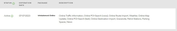

Wat wel interessant was is dat ik een email kreeg over de abonnementen en er staan een aantal zaken tussen die verlopen zijn..
En daar staat o.a. het online infotainment tussen en toegang op afstand.. heee... dus wellicht is DAT het..
He, interessant, daar heb ik nog nooit een mail over gehad, terwijl mijn auto (O3) inmiddels ruim 4.5 jaar oud is en dat abonnement dus al 4 keer verlopen is. Het stopt dan gewoon met werken, zonder duidelijke melding of zo, knap irritant. Eigenlijk had ik de verloopdatum dus in m'n agenda moeten zetten, nu is het wachten op een brainwave als het plotseling niet meer werkt, "oh ja, het is al weer een jaar geleden".
Overigens kun je wel op https://www.skoda-connect.com de status zien, als je ingelogd bent:
Ja wellicht is dat het..
Rare is. Toen ik me voor het eerste aanmelden (en het toen al niet lukte) kreeg ik ook bevestings emails.. en ineens kreeg ik later (weet niet meer wanneer, en de emails zelf heb ik ook niet meer.. ) dat ik het e.a. had ingetrokken of ingetrokken was.. geen idee meer precies.. t is iig een klote zooi.
