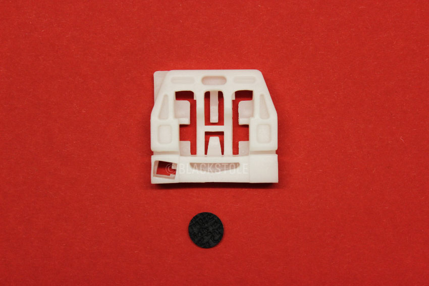

Of moet ik een setje 'clips' / repair set bestellen, zoals deze:
een zgn. window regulator clip
Of dit?
Of weet ik dat pas als ik de deurbekleding heb open gemaakt. Kan je dan zien wat er kapot is?

Meest waarschijnlijk zijn de plastic clips. Deze zijn ook het voordeligst. Eerst maar even de deurbekleding verwijderen en zien of dat daadwerkelijk zo is.

Wat de oorzaak betreft: ik zie de witte kunststof stukje al onderin de deur liggen. Precies zo'n clip zoals hierboven in post #1 aangeduid, de zgn. SKODA OCTAVIA WINDOW REGULATOR REPAIR CLIP.
