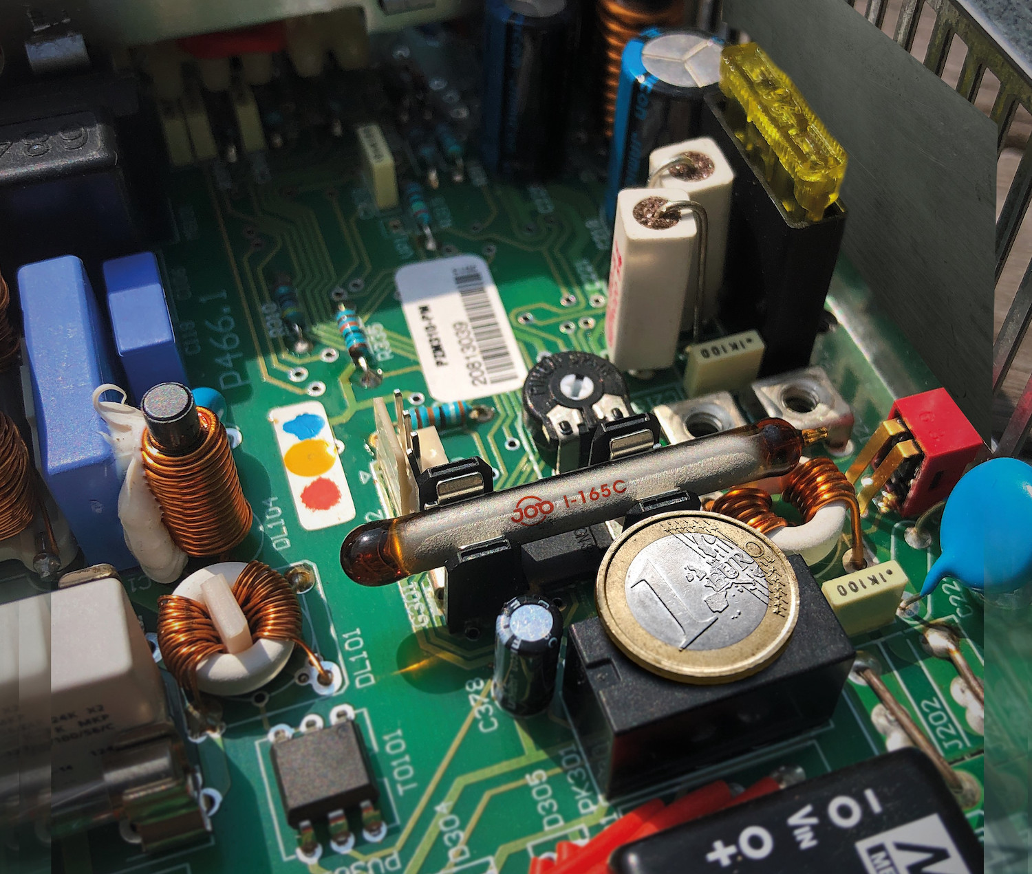

Een minuscule glazen ampul moet daar verandering in gaan brengen: de E-Bulb.
Hij is slechts enkele millimeters lang, gemaakt van flinterdun glas en gevuld met een bruine vloeistof: de E-Bulb.
De E staat voor elektrisch, het Bulb voor glazen buis, en het is niets anders dan de kleinste brandblusser ter wereld, speciaal voor EV’s.

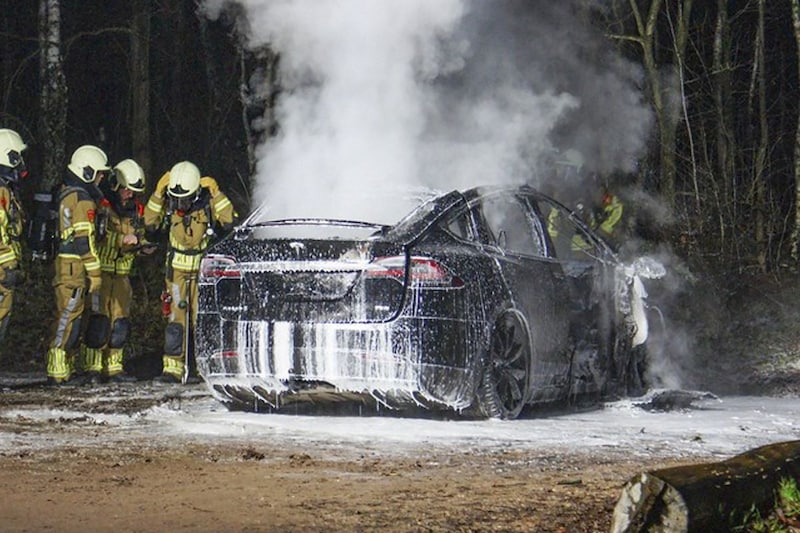

Spectaculaire branden in elektrische auto’s choqueren immers niet alleen het grote publiek, maar zijn ook een grote uitdaging voor autofabrikanten: hoe is te voorkomen dat een elektrische auto in vlammen opgaat bij een ongeval, tijdens het opladen of als gevolg van defecte materialen?

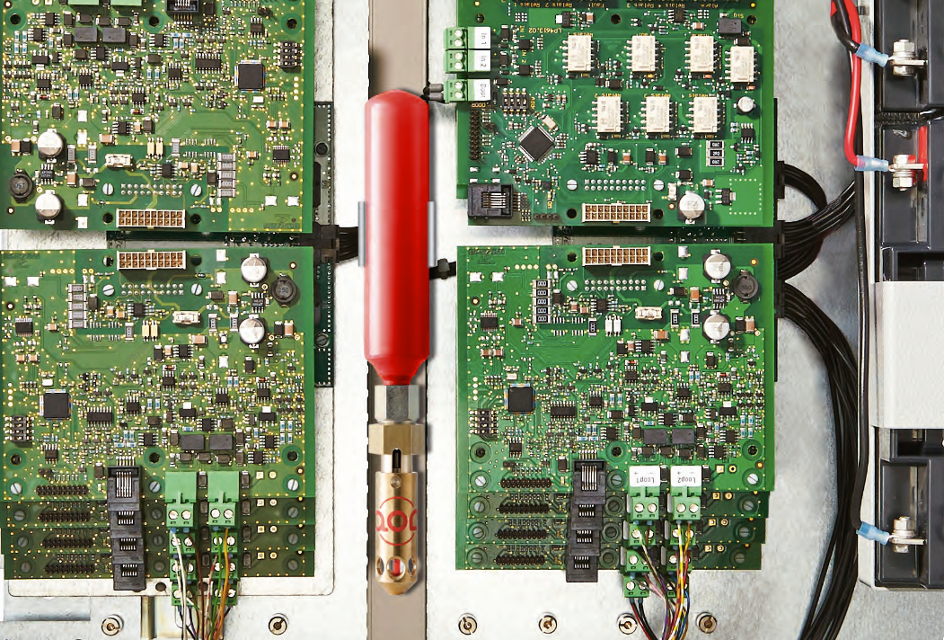

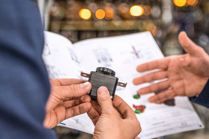

De E-Bulb kan hierbij een helpende hand bieden. De ampul is geplaatst in een thermozekering van brandvertragende kunststof.
Als de temperatuur in deze actuator boven de 165 graden komt, barst hij en activeert hij een mechanisme dat het circuit onderbreekt en zo de spanning verlaagt door accusegmenten uit te schakelen. Daardoor wordt het risico op kortsluiting, vlambogen en verwondingen sterk gereduceerd.
Tegelijkertijd spuit de ampul een vloeistof in de thermische zekering. Dit dooft de vlambogen en fungeert het als een mini-brandweer in de aandrijfaccu.
Het bestanddeel heeft dus een preventieve werking. Voordat er iets ergers gebeurt en de echte brandweer moet aanrukken, heeft de kleine glazen buis een autobrand voorkomen.

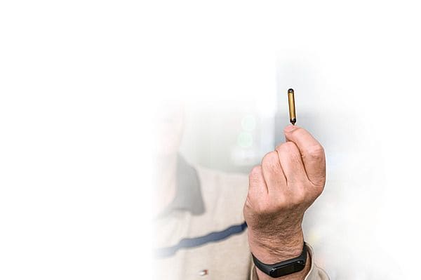

Dan houdt hij het tussen zijn duim en wijsvinger tegen het licht.
Binnenin dwarrelt een kleine luchtbel op en neer.
Klug: “Volume, wanddikte en lengte, dat alles wordt nauwkeurig berekend en getest.
Een ampul als deze is hightech.” De ampul moet immers precies bij de grenswaarde van 165 graden barsten om de veiligheidsschakelaar te kunnen activeren.

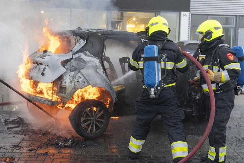

Er komen dan meer giftige gassen vrij dan bij diesel- en benzinemodellen, terwijl de temperatuur kan oplopen tot meer dan duizend graden, waarbij zelfs lichaamsdelen smelten alsboter in de zon.
Daarom gebruiken brandweerkorpsen speciale containers om elektrische auto’s in af te koelen.
Dankzij de E-Bulb is dit oude scenario in de toekomst niet meer nodig.
