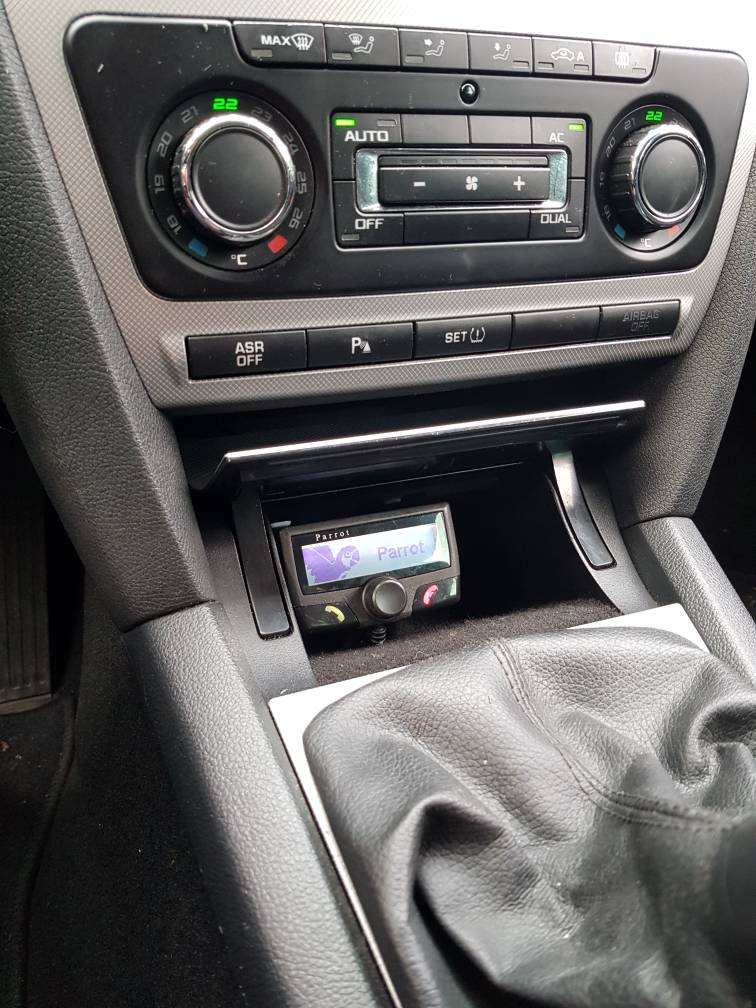

Inmiddels heb ik gisteren alles geïnstalleerd en vanmorgen nog het display vast gezet in wat als asbak bedoeld was. Het klepje kan ook nog dicht. Denk al met al dat het er wel goed uit ziet.

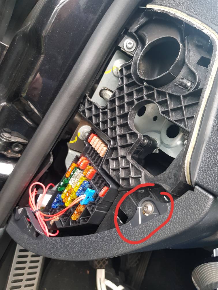

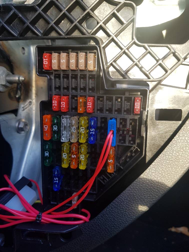

Als je een foto kunt maken waarop zichtbaar wordt van welk zekeringnummer je gebruikt gemaakt hebt in de zekeringkast.
Dan heb ik gelijk een antwoord op de vraag of je gebruik maakt van een zekeringhouder bypass (tip van Roeland80) of een kwestie van "gewoon" de draad insteken.

Hierbij de foto van de zekeringskast. Het is het zelfde soort idee als wat Roeland80 al aan droeg het zij in een iets wat andere vorm. Het grootste gepruts is om de draden met de stekkers achter de radio weg te werken. Daar is ruimte gebrek. Ik heb om hier goed bij te kunnen het bakje boven de ventilatieroosters los gehaald dan heb je ietwat speelruimte maar die is erg klein. De draden kun je met wat gepruts ook zonder trekveer er door krijgen, maar allicht is een trekveer iets handiger, alhoewel ik persoonlijk bang ben dat ik ergens tegen aanstoot wat stuk of los zou kunnen gaan.

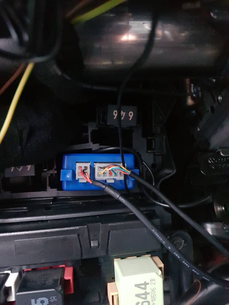

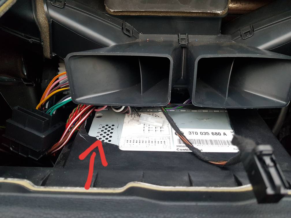

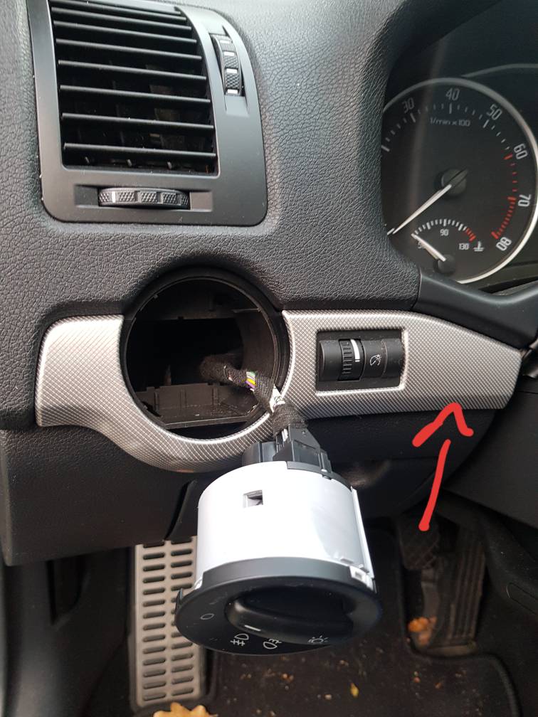

Ik heb het volgende gedaan, bij het stuur de lichtschakelaar er uit en de sierstrips eraf, schroeven eruit en deze naar voren getrokken. Radio uitgebouwd, evenals het bakje boven de ventilatieroosters. Al met al kreeg ik nog steeds té weinig ruimte om de stekkers fatsoenlijk achter de radio weg te werken. Ik heb toen een stukje links achter bij de radio uit het dashboard gezaagd, toen kreeg ik voldoende ruimte om een gedeelte van de stekkers daar weg te stoppen.
Bij mij was het volgens mij zo dat de snoerlengte té kort was om deze onder de radio, dus bij de airco bediening te plaatsen. Vandaar het stukje uitgezaagd bij het dashboard. ( zit aan de binnenkant dus niet zichtbaar :) ) De blauwe unit heb ik links van het stuur geplaatst, hier ook een stukje verwijderd en ik kon de unit zo naar binnenschuiven in het plastic frame. De bedien unit heb ik in de voormalige asbak geplaatst. Deze kun je er uit halen door de hoes bij de pook los te trekken en dan 2 schroeven te verwijderen. Ik heb toen een gaatje geboord in de asbak en een eigen constructie gemaakt om de unit op vast te zetten.

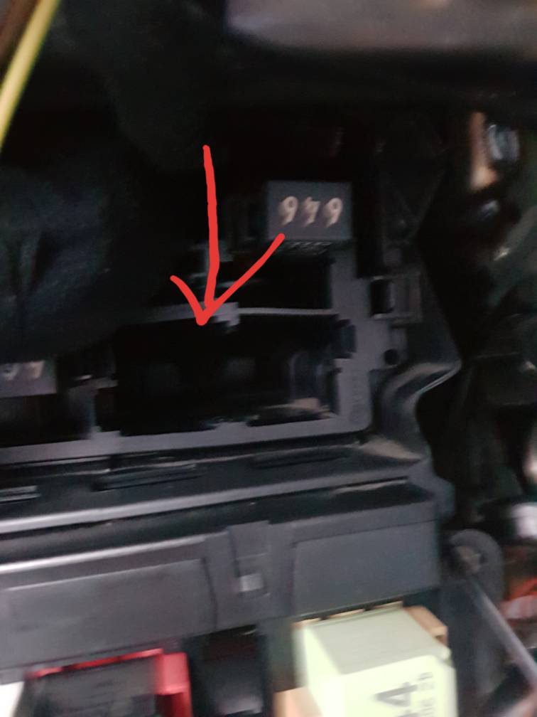

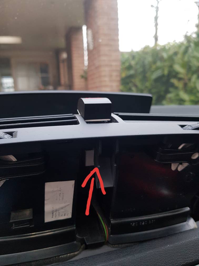

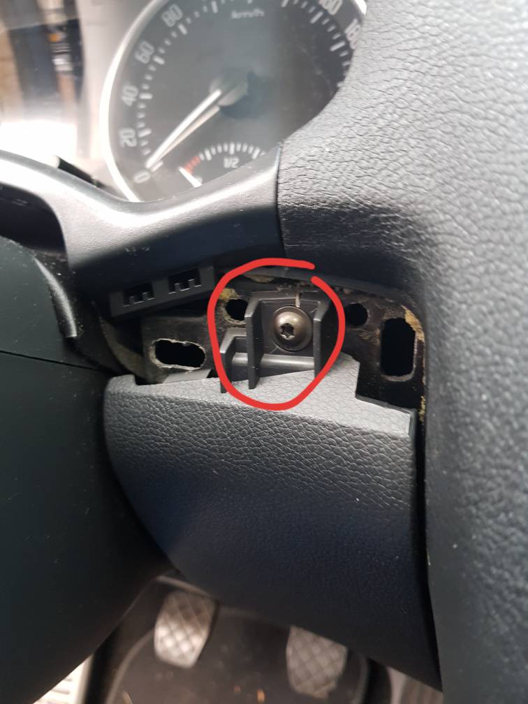

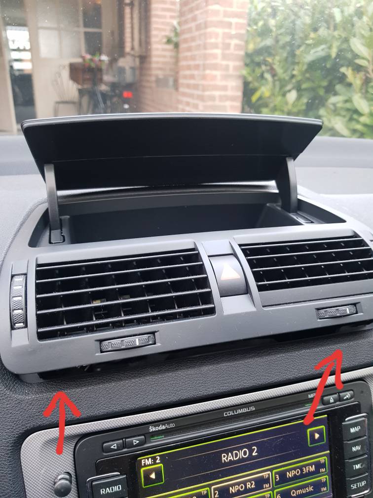

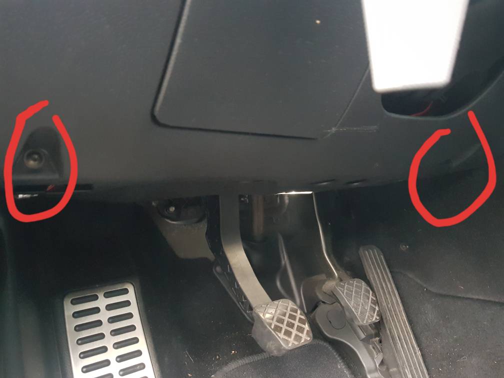

Zo heb er een paar foto's gemaakt. Het bakje met de ventilatieroosters wil je er makkelijk uit door een platte schroevendraaier ( voorzichtig ) onder de hoeken te drukken, beetje wrikken en dan komt hij wel los. De schakelaar die je naar voren en dan haal je die los. Het gedeelte onder het stuur zit met 5 schroeven vast. Wel even opletten dat de canbus aansluiting nog vast zit. Maar deze is ook los te koppelen. Je ziet de blauwe unit zitten. Waar de rode pijl staat heb ik een stukje verwijderd zodat ik deze er in kon schuiven. Zat bij mij niks achter en hier zit de unit mooi klem. Bij de radio kun je zien wat ik verwijderd heb, de kabel hangt nu links daarvan. Voor mij een prima oplossing op deze manier.

Met de tip om de ventilatie te verwijderen is het helemaal gelukt.
