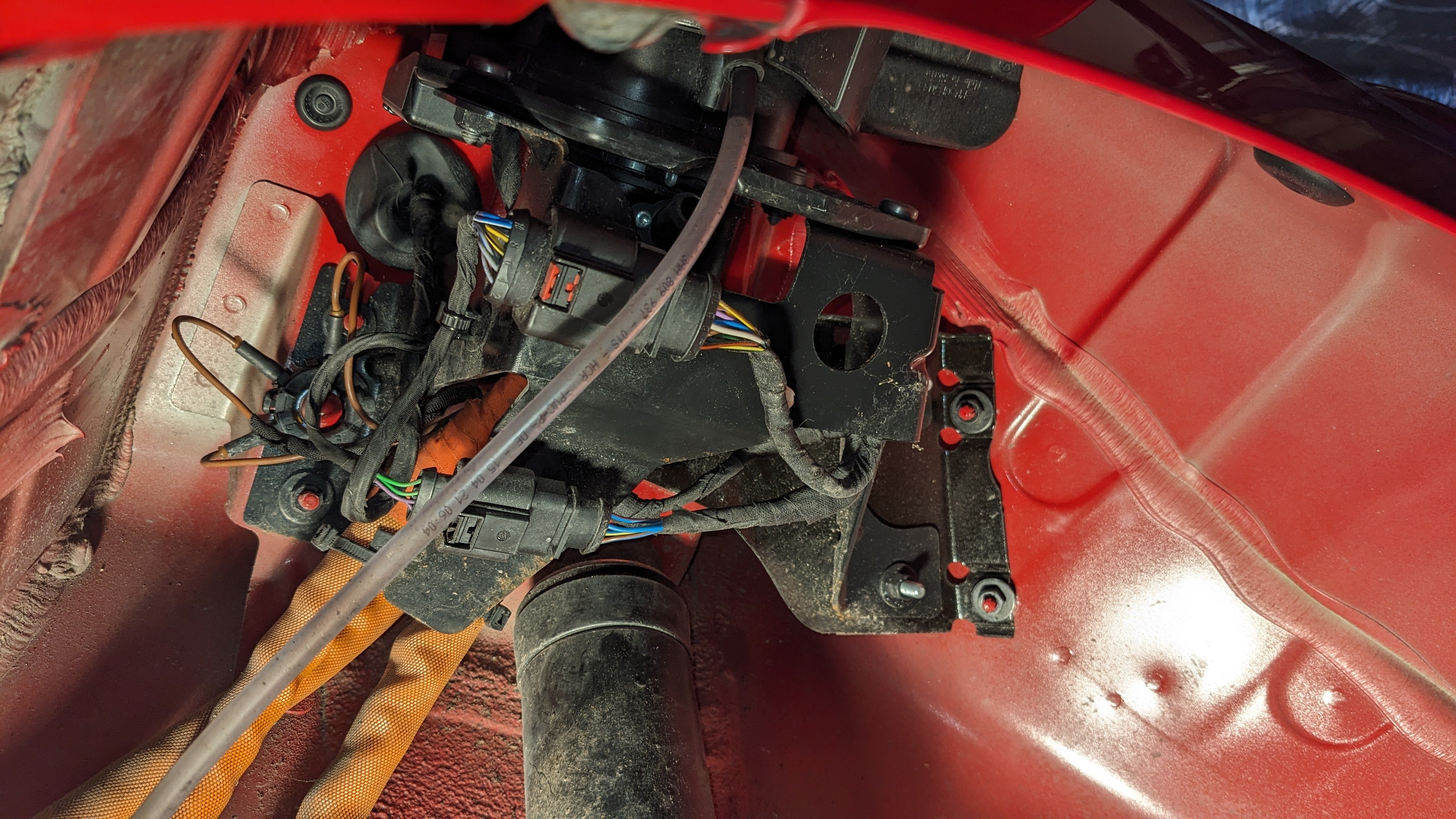

Bij laden aan een snellader wou de auto de stekker niet meer laten gaan, de vergrendeling van de auto kwam niet los.
Het laden was al wel gestopt.
Ik was er niet bij, uiteindelijk kwam de oplossing van skoda, een combinatie van 2 knopjes in de auto indrukken, de "sloten open" in de linker deur samen met een knopje voor de "versnellings pook"
Dat is handig om te weten.
Heeft iemand dat ook al eens meegemaakt ? Hoe kan zoiets gekomen zijn ?
Skoda citigo 2020
