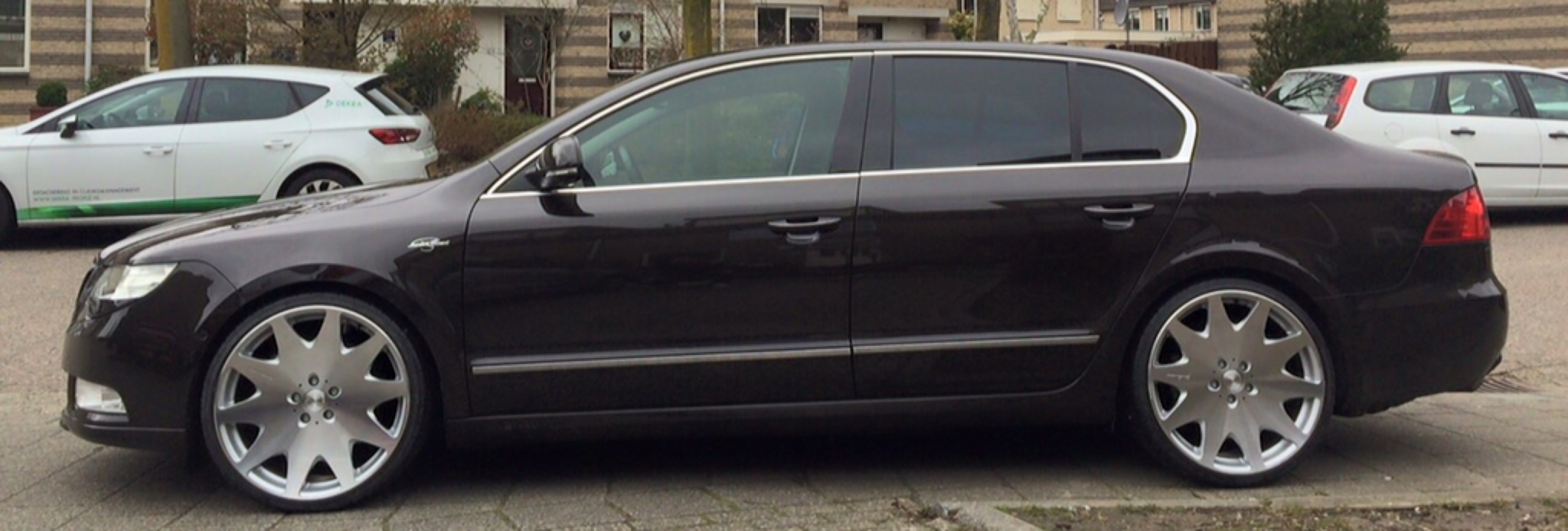

De standaard vering staat er om bekend “redelijk hoog op de poten” te staan, en in mijn beleving vindt ik hem te “soft”
En dat was voor mij ook de reden dat ik hem subtiel (+/-3.5cm) verlaagd heb, waardoor het weggedrag enorm verbeterd.
Gisteren toevallig nog een collega voor het eerst bij mij in de auto die opmerkte dat de SuperB toch wel heel strak door de bochten ging zonder erg stug te zijn.
Het onrustige autobaan gedrag zoals jij beschrijft is mij voor de verlaging niet echt opgevallen, maar het “deinen” wel.
Ik rijdt nu al een aantal jaren zeer tevreden rond met deze aanpassing.
En natuurlijk vindt ik als liefhebber dat de SuperB er ook mooier bijstaat, dus dat was ook mede een reden om hem te verlagen.....

B4 is vergelijkbaar met OEM als ik me niet vergis? 17” onder een superb blijft altijd comfortabel. Zelf had ik 20” onder m’n S2 liggen in combinatie met een KW streetcomfort schroefset, daar kan je zelf de mate van comfort / demping en de rijhoogte aanpassen naar optische / praktische wens.
