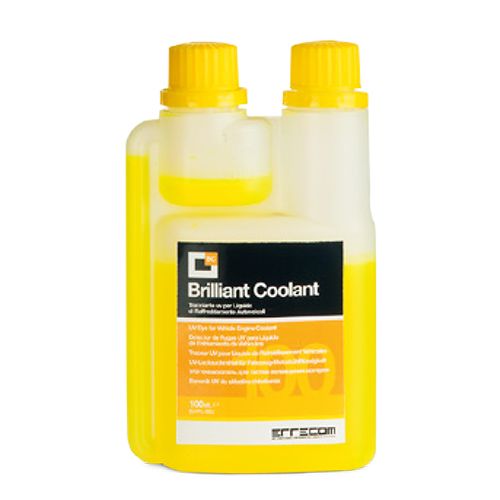

Het probleem is met koelvloeistof dat je het bijna niet ziet. Lekdetectie is dan misschien een goed idee.
