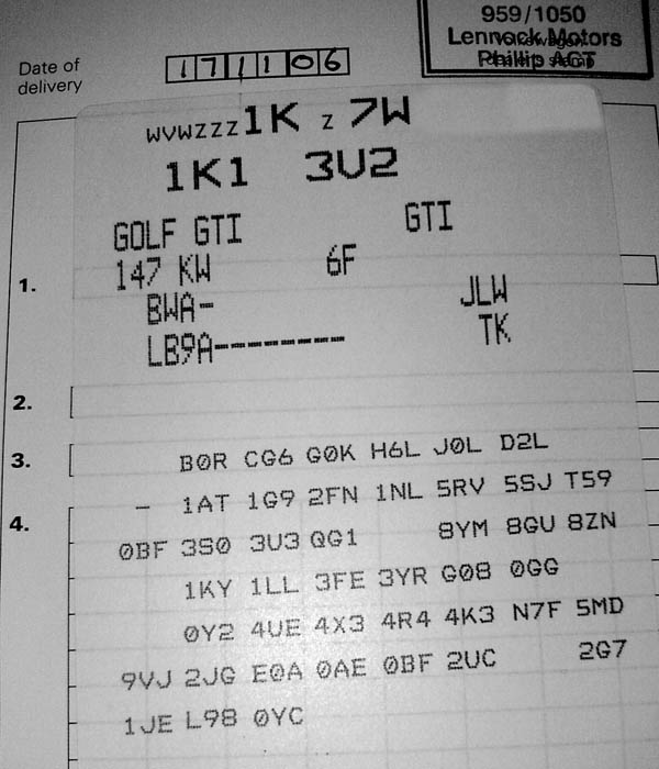

Op de bodem van de kofferbak, naast het reservewiel zit een sticker met alle uitrustingscodes, die kun je invoeren in een online decoder en je krijgt alle opties te zien.
Dezelfde sticker zit meestal ook vooraan in het serviceboekje geplakt.
http://igorweb.org/equidec.aspx

En deze sticker zit als het goed is ook in je onderhoudsboekje, scheelt weer zoeken ;)
