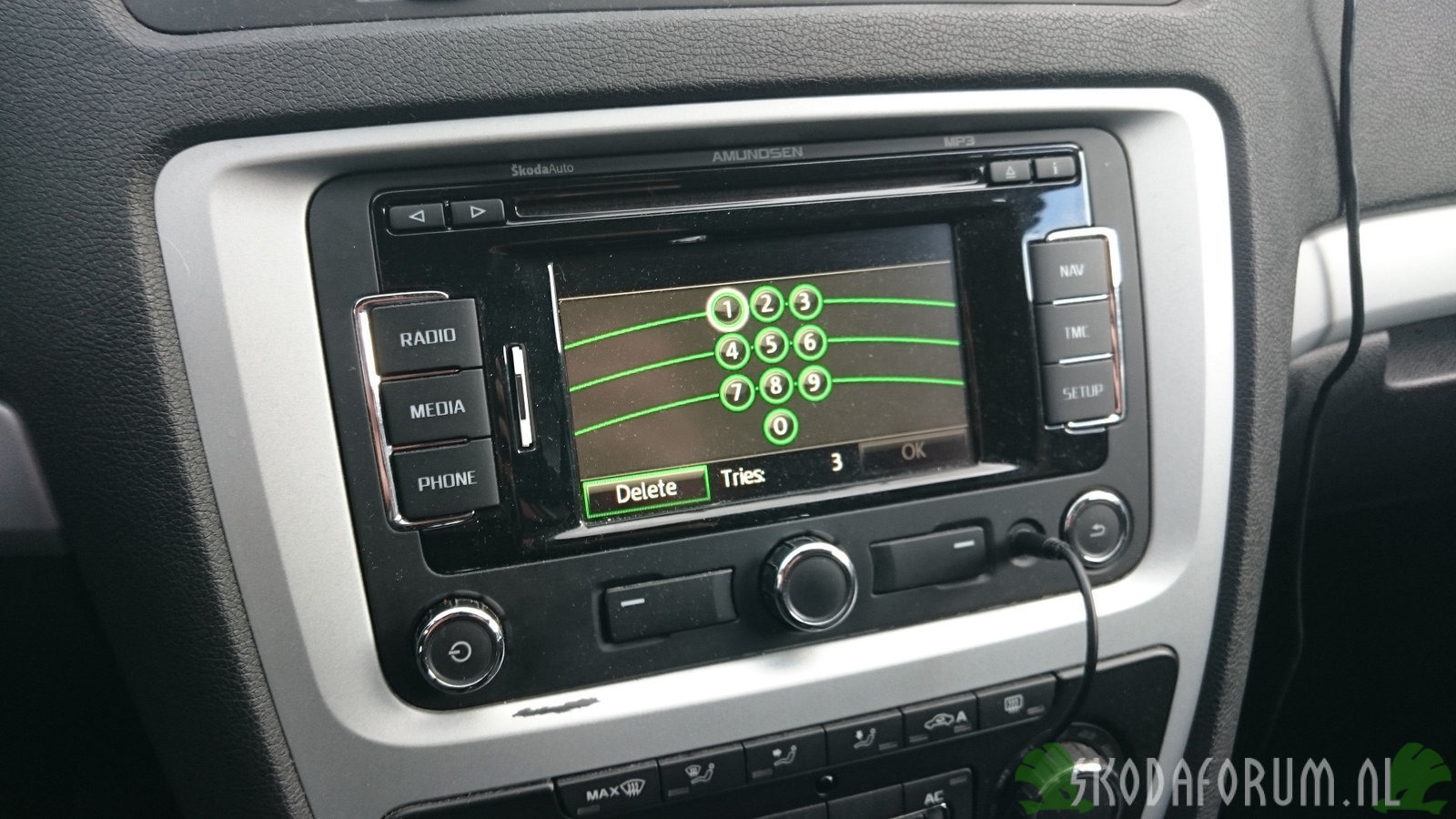

Eind vorig jaar heb ik een Octavia uit 2010 gekocht. Tot nu toe geen problemen. Vorige week zette ik de auto aan en kreeg ik dit:
Hiervoor heb ik nooit een code hoeven invoeren. Afgeschrikt door de tekst "Tries: 3" heb ik niets ingevoerd.

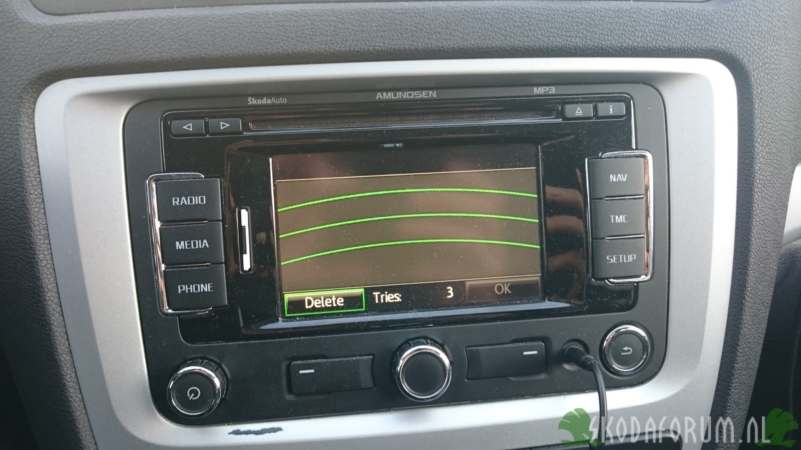

De volgende dag was het nog erger:
Het hele media/navigatiesysteem is nu volledig onbruikbaar. Ik kan niet eens meer proberen een code te raden. Iedere keer als ik de auto aanzet, krijg ik het scherm van de 2e foto. Via de garage waar ik de auto heb gekocht heb ik contact gezocht met de vorige eigenaar voor een eventuele code (misschien heeft die er tijdelijk op gezeten en is het systeem teruggegaan naar die code), maar de vorige eigenaar is momenteel op wereldreis.
Mijn erkende Skoda-dealer heeft er uitgebreid naar gekeken maar krijgt het niet opgelost. Bij het uitlezen van de auto zijn de meeste waarden "XXXXXXX". Nieuwe firmware erop zetten lukt niet. De auto langer dan een uur aan de stroom hangen helpt ook niet (de timeout van het invoeren van 3 foute codes is een uur).
Weet hier iemand wat ik nog zou kunnen doen om dit op te lossen?

Dat klopt, de dealer kan inderdaad een code achterhalen. Het probleem is, dat de code niet ingevoerd kan worden. Het navigatiesysteem reageert op geen enkele knop meer (behalve aan/uit) en er valt dus geen pincode in te voeren.
