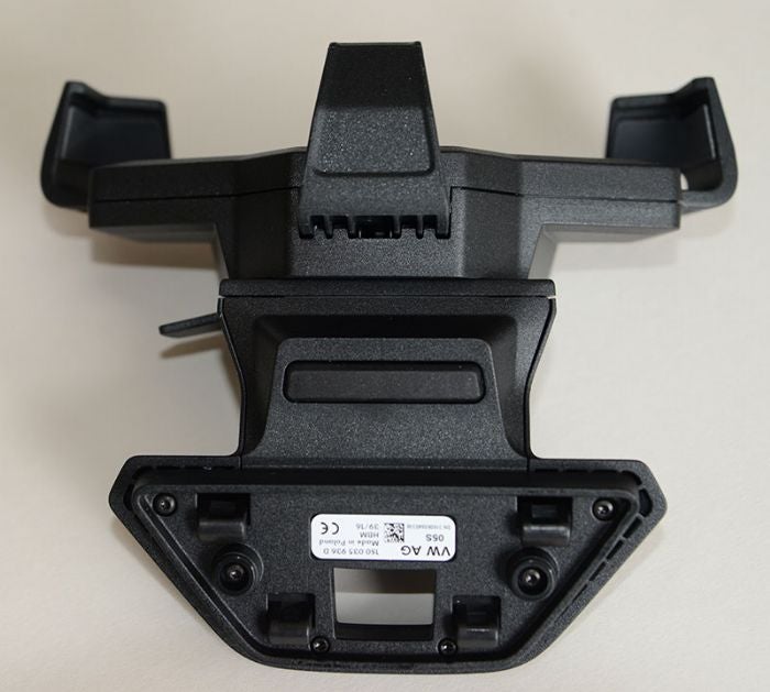

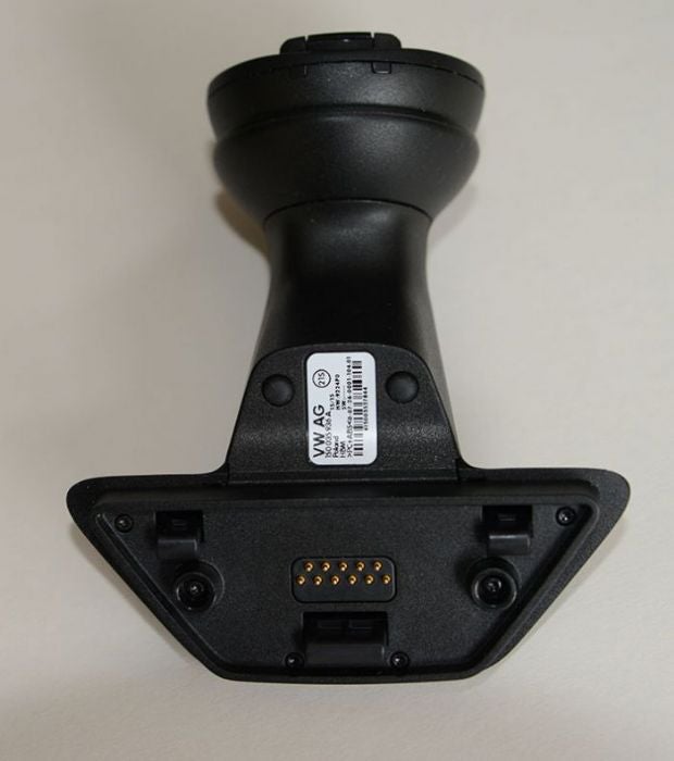

Net uitgevonden dat de aansluiting van de oude en nieuwe standaard niet compatible zijn. De clipjes waarmee hij vastklikt zitten op een andere plaats.
Onderkant van de oude:
Onderkant van de nieuwe:
Okki
Kan je het verstelbare deel (links op de foto) wellicht verwijderen?
Het kan zijn dat daaronder een bout moet bevestiging zit (in verband met de 2 halve bollen die het draaibaar maken) en misschien kan je die gebruiken om er een bestaande telefoonhouder aan vast te maken.

Ik zal eens kijken maar ik wil hem niet slopen, uiteindelijk zou die bij verkoop weer bij de standaarduitrusting mee moeten naar de nieuwe eigenaar...

Vandaag de houder binnen gekregen en het geprinte plaatje erop gelijmd. Het zit als een huis. Er zat wel een klein foutje in het ontwerp van de 3D print, het puntje in het midden moest ik even weg vijlen. Maar ik ben erg tevreden met het resultaat, je klikt hem nu zo op je oude voetje waar voorheen de Navigon zat. Ik heb overigens nog één zo'n plaatje over die ik als reserve heb laten maken.
Bedankt voor het meedenken!
Link naar het 3D ontwerp van het verloopstukje: https://www.thingiverse.com/thing:3173176
Het verloopstukje is 3D geprint door @JorisPeereboom die inmiddels ook zijn weg heeft gevonden naar dit forum
Gebruikte lijm: https://www.bison.nl/nl/product.2288
Link naar de universele houder: https://www.amazon.nl/gp/product/B002XUL52M
