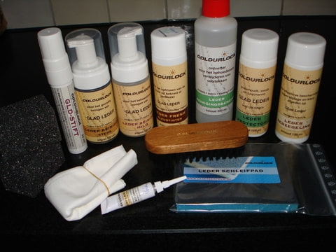

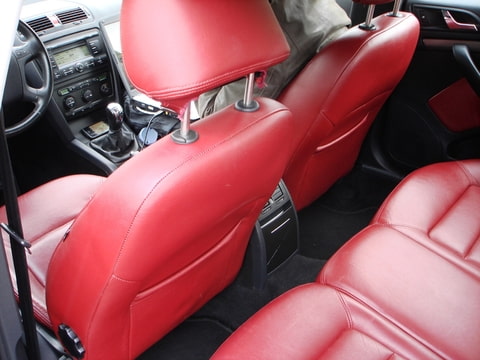

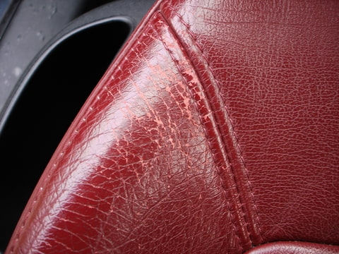

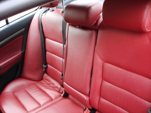

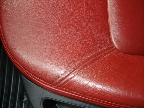

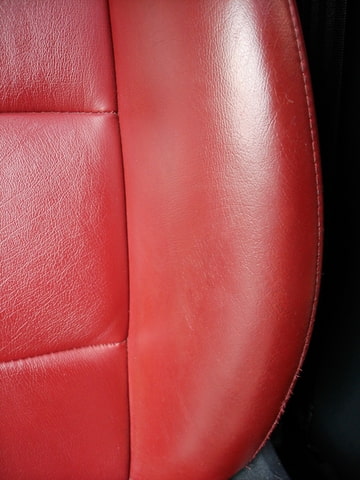

De bestuurders stoel had redelijk wat beschadigingen en stukken kaal leer, ik ben redelijk veel te vinden op een detailforum en daar na de proefrit nagevraagd wat er aan het leer te doen is. Van alle kanten werd er Colourlock aangeraden, dus spullen besteld(lederverf op kleur laten maken) en aan de slag gegaan.
De spullen;
Van;
Naar;
en van;
Naar;
Helaas geen foto's gemaakt van de gehele stoelen toen ik ermee bezig was, al met al een weekend bezig geweest maar het resultaat mag er zijn.

mijn complimenten voor het resultaat van het claenen van je interieur.
Het ziet er weer netjes uit:xyxthumbs:

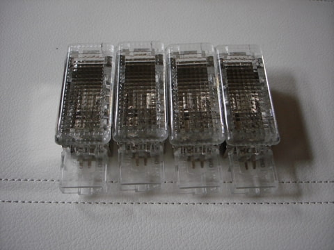

Dus Voetverlichting gekocht en ingebouwd.

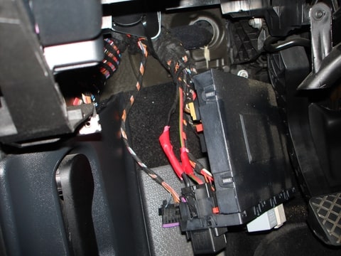

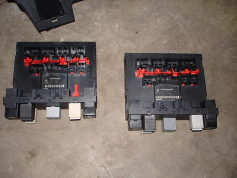

Helaas branden ze alleen bij het openen van een deur, oplossing is het vervangen van de boordnetmodule door een 3C8 module.
Dus een 3C8 module gekocht, nu blijven ze branden tijdens het rijden en zijn ze gedimd met het stelwieltje van de verlichting. Met deze module kan je ook de bochtenverlichting(via mistlamp) activeren en ik ging er ook vanuit dat ik dan de CH/LH over de mistlampen kan sturen, maar dit kan helaas alleen bij de Facelift modellen.
Michelv.

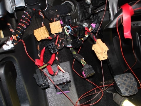

Hier nog even wat foto's van de wisseling;
Alleen het coderen van de nieuwe module met VCDS kostte nog wel wat moeite:cool:, maar ja, ben er nog niet helemaal in thuis.

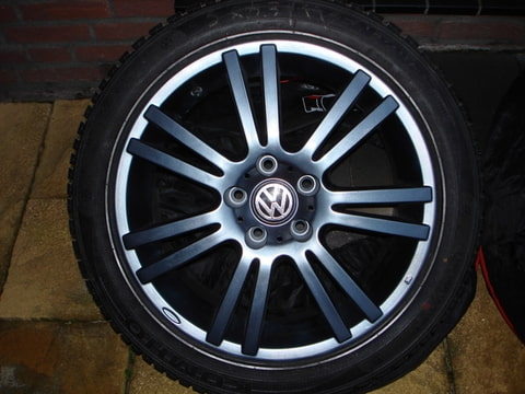

Net voor de winter op marktplaats een leuke set winterbanden gekocht voor niet al te veel, een set pas gespoten velgen met nieuwe winterbanden

was dat nou moeilijk om te fixen, ik heb overigens gewoon zwart dus hoef niet te mengen hoop ik.?
ik zie aardig wat colourlock spullen heb je dat dan allemaal nodig dan?

Niet allemaal, dit heb ik gekocht om ook al het leer goed schoon te maken en te beschermen.
Op de foto leerreiniger mild en sterk, lederbenzine, lederfresh(de leerverf zeg maar), lederprotector, lederverzegeling, GLD-stift, lederplamuur(op Kleur), schuurpad en de borstel.
Zwart is een standaard kleur dus hoeft niet aangemaakt te worden en hebben ze op voorraad(zal ook voor de plamuur gelden ga ik vanuit).
Voor het verven moet het leder goed schoongemaakt worden, dan ontvet met de benzine en dan verven met de verf, aanbrengen met het sponsje, dit zo lang herhalen tot de beschadiging op kleur is.
Na het verven dient het leder verzegeld te worden met de verzegeling en dan als laatste de protector.
De plamuur en de GLD-stift heb ik niet gebruikt, dit heb je nodig als er grote beschadigingen zijn of gaten.
Op de Colourlock website kan je heel veel filmpjes zien hoe het in zijn werk gaat.

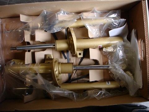

Later een set Koni's FSD gevonden op marktplaats voor een zeer leuke prijs en die eronder gezet.
Had ook foto's gemaakt van het monteren maar waar die zijn gebleven?
Rijd iig een stuk beter dan de schokkers die eronder zaten maar die waarschijnlijk ook wel aardig "op"waren
koni's zijn goed toch, is ie nu ook wat lager of gaan er ook nog andere veren onder?

Je hoort wat tegenstrijdige berichten over de FSD, maar ik ben er tevreden mee, er zal altijd beter zijn maar daar heb ik het geld niet voor over. Doe ik liever andere dingen mee:laugh:
Er zaten al MAD veren onder dus dat heb ik zo gelaten, eerst volgende verandering wordt een afneembare trekhaak.

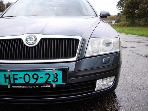

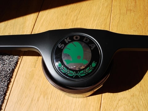

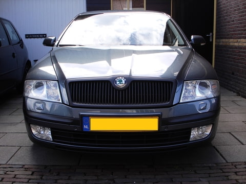

Vandaag aan de Plastidip geweest, logo op de voorzijde was erg verweerd dus die vervangen en gelijk het chromen deel geplastidipt.
En vandaag een van mijn volgende projecten binnen gekregen.

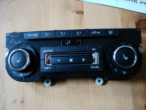

Nu alleen nog even een nieuw afdekframe kopen maar die prijs viel me wat tegen, dus nog maar even op zoek naar een goedkopere optie :tongue:
Lijkt wel Photoshop de grille maar is gezichtsbedrog.
netjes:xyxthumbs:
is het ook nog gelukt met je airco unit?
die framepjes zijn best prijzig ja, moest ook een nieuwe nadat meneer inbreker klaar was:shocked:

Nog niet, de stealer vraagt er 110 euries voor, nu heb ik een Tjech gemaild voor wat zijn verzendkosten zijn(frame is daar 60) dus dat scheelt wel wat.
Terwijl voor de Amundsen en het "oude" climapaneel het frame maar een tientje kostte dus dat verschil is wel groot:icon_smile_dead:
kijk wel dat je de goeie heb, weet niet wat voor radio je heb.?
ik had eerst een verkeerde voor mijn pioneer ,heb er nu 1 die voor een rns 510 is met een afwerk binnenkant zeg maar voor mijn pinoneer die andere sloot niet goed aan(grote lelijke kieren naast mijn radio) dwz het grote frame rondom met het binnenframe voor je radio, geloof dat mijn radio dealer rond de 70 eurie kwijt was die andere idd 110.

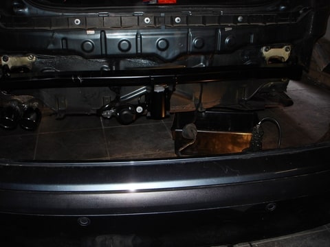

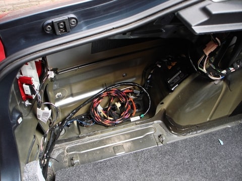

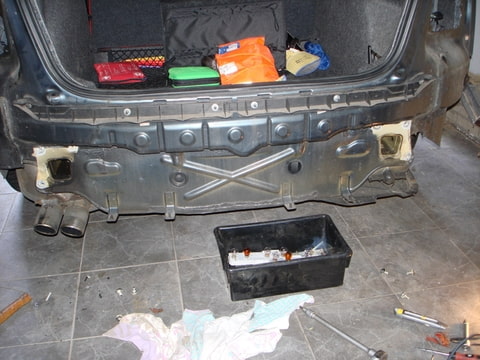

Vandaag een afneembare trekhaak gemonteerd, een Westfalia. Nieuw op Ebay gekocht.
Kaal kontje;
Weer aan het opbouwen;
Electra in de kofferbak;

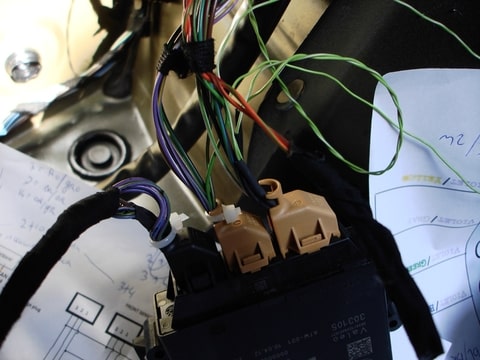

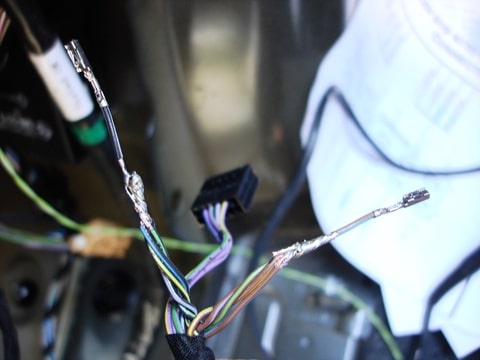

Omdat ik ook van plan ben om de PDC naar OPS om te bouwen gelijk 2 Can-draden naar voren gebracht samen met de bedrading van de trekhaak, Bedrading van de trekhaak aangesloten op de zekeringkast en de BCM-module en gecodeerd met VCDS. Weer een optie erbij;)

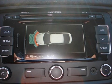

Vandaag de upgrade van PDC naar OPS gedaan, de 2 Can-draden aangesloten aan de Can-Gateway en de PDC-module vervangen voor een OPS-module.
Bij de aansluitingen op de module wat draadjes omgezet en/of bij elkaar gebonden en tot slot nog wat coderingen met Vcds en weer een update achter de rug:)
En werkend;
