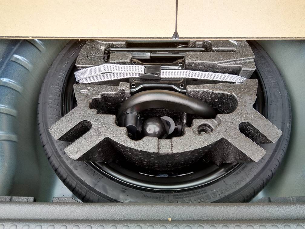

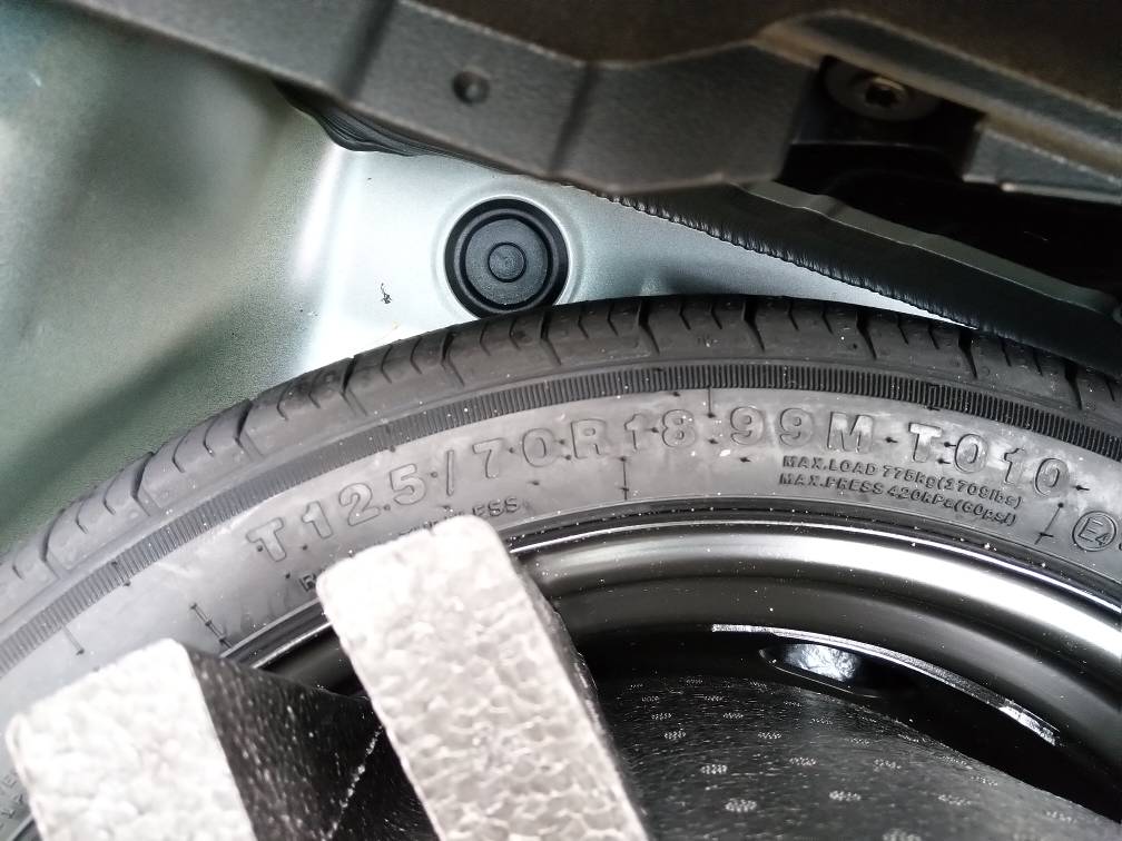

Bij mij ligt dit erin (zie foto). Oorspronkelijk had ik geen reservewiel en geen dubbele laadvloer. Beide zijn overgezet vanuit een andere RS.

Hmm, in de Octavia 3 had ik een stalen velg met een 2x5/xx-16 band. er zat wel een grote sticker op met vMax 80 km/h, maar dat kwam omdat men niet kon garanderen dat ik hem met de juiste kracht vast kon zetten.
Was af fabriek, incl. dubbele vloer in de kofferbak, paste prima. De auto had 17" lmv eronder, de stalen velg met band was nagenoeg dezelfde hoogte/omtrek.

Zojuist maar even gekeken. Er is zeker ruimte voor een bredere band. Het zit hem wss in de grootte van het piepschuimen ronde opbergvak. De thuiskomer heeft een 18 inch velg, dus een grotere diameter. De bodem rust natuurlijk op dat ronde opbergvak. Dat moet dus niet te klein zijn. Maar met een beetje bijschaven of wegsnijden zou het wel moeten kunnen om een normaal reservewiel te plaatsen.
Jee13
ik heb ook een piepschuim insert aangepast zodat deze past in een OEM 18 inch volwaardige wiel/velg
simpel met stanleymes , de breedte van de velg is dan de exacte hoogte van het piepschuim en wordt dan afgedekt door de plaat die daar op komt

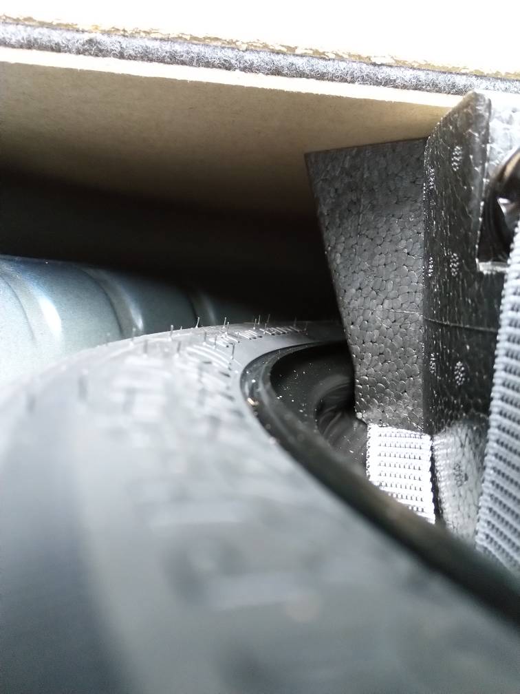

Ik heb eindelijk even tijd vrij gemaakt om te meten hoe het bij mij dan uit komt.
Gek genoeg toch anders dan Jee13. Bij mij past een 225/40/R18 niet onder de vloer van de dubbele bodem.
2019-03-31 15.40.32 (Medium).jpg 2019-03-31 15.40.45 (Medium).jpg 2019-03-31 15.40.57 (Medium).jpg
Ik heb even een balk en een plank gepakt om te laten zien hoeveel het scheelt. De plank is 18mm dik. Als ik beiden zijden van de balk op de band en de plank laat steunen dan komt er een kier van ongeveer een millimeter vrij bij de andere zijden van de band. Conclusie, de band komt ongeveer 17mm boven de stalen bodem van de auto uit.
De band op de foto is nagenoeg nieuw, dus maximale diameter van een 225/40/R18 Band is het probleem niet.
Ik ga dus nu zelf maar opzoek naar een 205 / 50 R17 wiel als reserve. Deze heeft namelijk nagenoeg de zelfde omtrek als een 225 / 40 R18 als ik tiresize.com moet geloven. Wel 20mm minder breed, en dat moet dus precies passen onder mijn vloer. omtrek vergelijk.JPG
