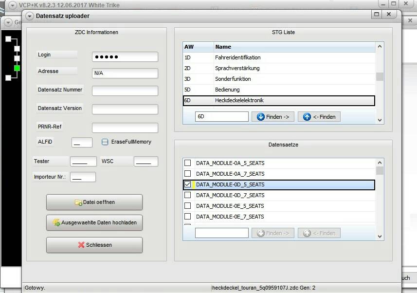

@gdisselkoen : Hehe, ik ben voorbije maandag nog bij @Antera langsgeweest en bij mijn versie (J module ofzo) werkt het niet via VCDS...
toch bedankt voor de tip
Ook voor de J module is er binnen VCP oplossing om met de knop binnen te sluiten
@Antera
Zou gaan om deze file
heckdeckel_touran_5q959107J.zdc
Dus Touran 5d kiezen
En dan specifiek data module 0D
Bron is VCP forum Mark en is werkend getest op een MY2016 S3 met de bewuste J module
Wellicht is dat nog een mogelijkheid voor je in de bekabeling gaat knippen

Men wiste me te zeggen dat bij aanpassing met de touran zdc file de virtual pedal mogelijks niet meer zou werken....
