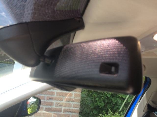

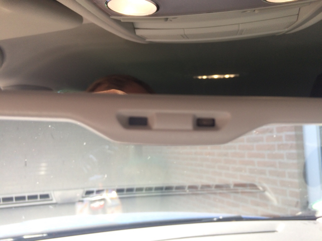

@Bakkertje ik heb op mijn GL BL een klein lensje aan de voorkant van de binnenspiegel zitten, die kijkt naar voren als het ware. Zit daar dan standaard zo'n light assist camera in? Mijn auto heeft het lichtpakket, maar officieel zonder de grootlicht assistent. Is die dan wel te activeren of droom ik nu echt te ver?
ik vrees dat die dient voor je binnenspiegel en/of buitenspiegels te laten dimmen..
best foto als je twijfelt maar het betreft echt wel een camera. (moest mijn O3 thuis staan post ik een foto maar die staat jammer genoeg bij de carrosserie-afdeling..)

Smeeuwis
Die heb ik niet, dus helaas. Ik dacht dat het om het kleine lensje in de spiegel zelf ging. Maar wel een vraagje, je zegt dat die dient voor het dimmen van de spiegels, maar dat gebeurt toch van achteren?
neen, (of ik moet mij schromelijk vergissen.. best mogelijk, ben er even uit geweest) maar eigenlijk moet de sensor naar buiten kijken. Bij daglicht moeten je spiegels toch niet gedimd worden é..... althans dat is mijn redenering :)
anderzijds weet ik ook dat mensen na plaatsen zonnewering in de auto problemen krijgen met onvoldoende dimmen van de spiegels.. en dan wordt er nagellak op de lens aangebracht.
Ik denk dat het een combinatie van beide sensoren is, want ik zou niet weten waarvoor anders het lensje vooraan dient? De RLS-sensor zit in de spiegelvoet dus daar dient het niet voor.

Deze kijkt naar achter
en deze kijkt dan naar voor
, klinkt logisch.
