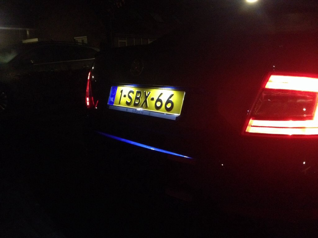

Inmiddels een leuke mod uitgevoerd. Originele VW LED kentekenverlichting van veel Volkswagen modellen vanaf 2011, oa Touareg, Sharan, Jetta en de Golf ingebouwd in mijn nieuwe Octavia.
De lampjes heb ik besteld bij Vag24 en het VW onderdeelnummer is 3AF 943 021 A. Deze lampjes zijn exact hetzelfde als welke er in de Octavia zitten maar dan de Led uitvoering.
De draadboompjes met weerstanden om het geheel zonder storing werkend te krijgen komen bij Kufatec.de vandaan. De beschrijving op hun site is: Adapter LED Kennzeichenbeleuchtung - VW, Seat 38488-1.
Deze set heeft de juiste connectors om het geheel plug en play te kunnen uitvoeren.
Het resultaat is prachtig en ziet er zeer origineel uit.

Afgelopen weekend de af-fabriek verlichting verruild voor originele VW Led verlichting. Middels VCDS keurig aangegeven dat er Ledjes in zitten en geen melding meer gehad. Weerstandjes / kabels zijn dus niet nodig. Ik heb geloof ik 3 tientjes betaald voor 2 Ledjes ( kan ook ietsje minder zijn). Het ziet er op dat Race Blue zeker mooi uit.
Zelfs originele VW Led verlichting is niet nodig. Een stel Canbus geschikte LED's en omcoderen middels VCDS is voldoende. Heb deze mod zelf al uitgevoerd op 2 O3's
en dat vraagt ook wel om een fotootje, niet? ;)
