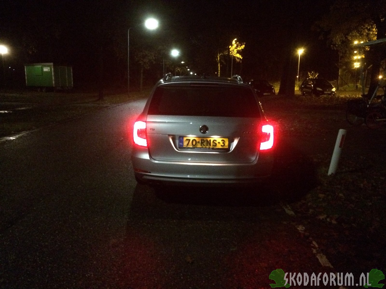

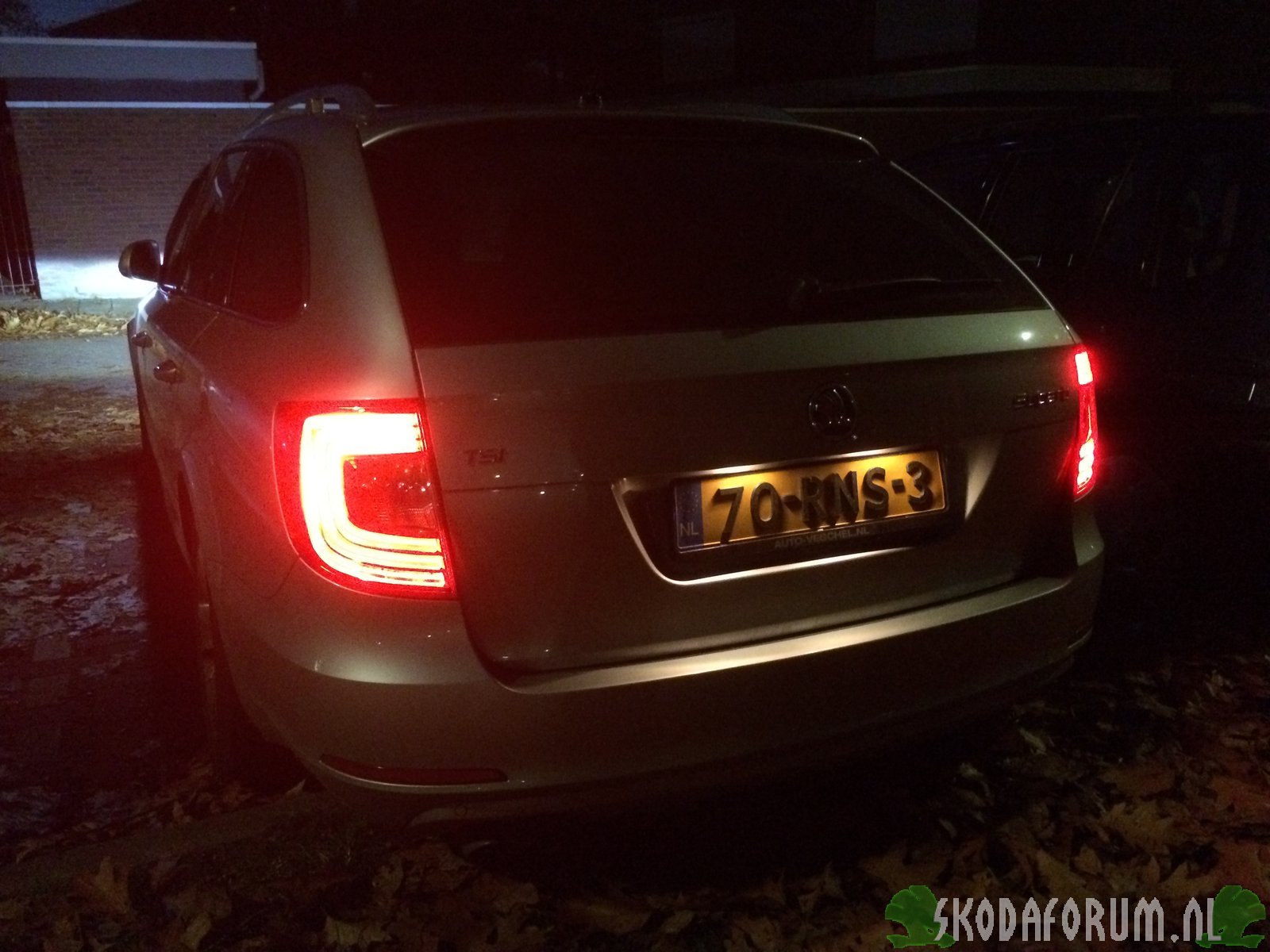

Goed om te lezen dat betrekkelijk 'simpel' was...:thumbsup:
En nu natuurlijk de onvoormijdelijke vraag....... de foto's :jaja:
Oké ik dacht dat je losse lampjes gestoken had omdat het boven in de lamp een stuk feller lijkt op de foto maar dat kan dus vertekenen
JeroenHamann
Zal proberen snel nieuwe foto te maken.
Deze units komen uit een S2 uit 2015.
Wel jammer dat knipperlicht en achteruitrij verlichting een simpel lampje is, mss nog x vervangen met led
Antera
Looking good
ze lijken wel erg fel te zijn. Of lijkt dat maar zo? anders dimwaarde even verlagen in de long coding. Dat zou moeten kunnen als het net als bij de O2 kan
