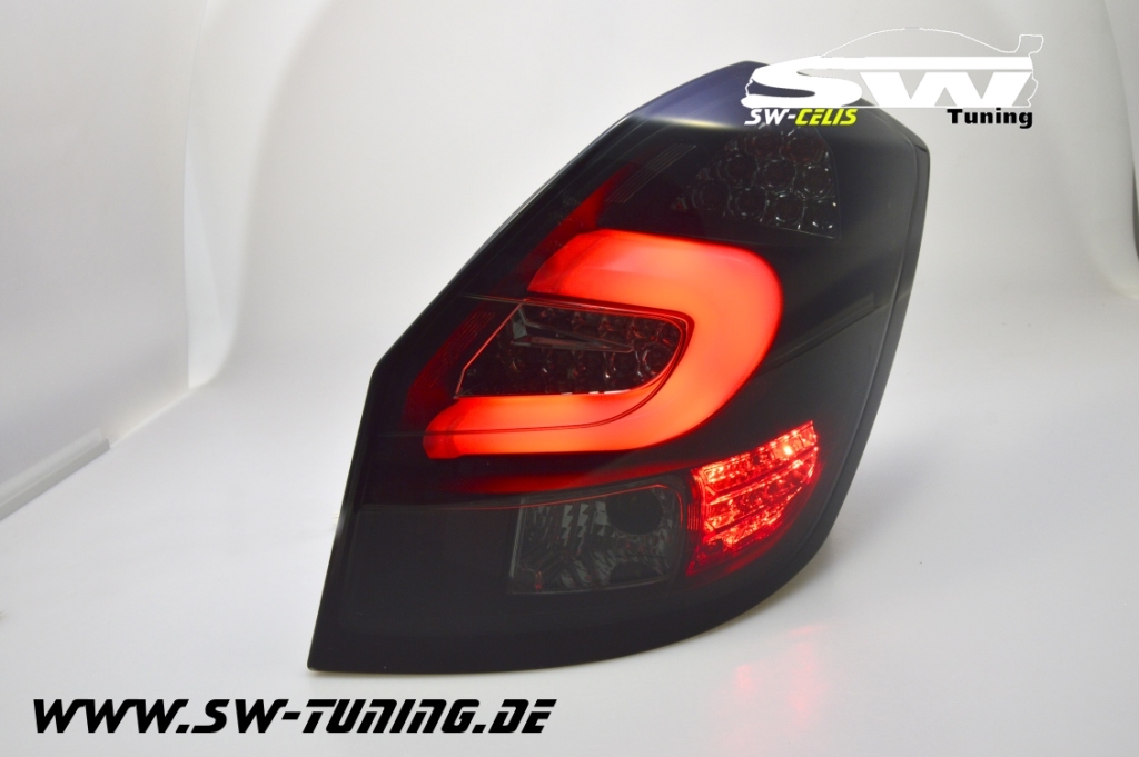

Er waren tot voor kort nog geen LED-achterlicht units voor de Fabia 2 , een model dat inmiddels op z'n laatste benen loopt. Hoewel er door de Monte-Carlo rijders veel vraag naar was. En die vraag is nu toch beantwoord!
In 2 versies beschikbaar. Dit is er eentje:

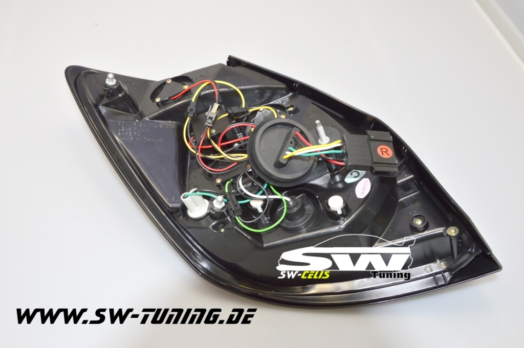

Hier zie je de binnen zijde van de unit
Onderste 2 lampen moest ik zelf plaatsen, zou het daarmee te maken kunnen hebben het zijn standaard lampen die ik vanuit mn originele unit heb geplaatst.
De unit bestaat uit led en normale lampen.
De normale lampen heb ik zelf moeten plaatsen, zoals ik begrijp (uit meerdere draadjes) kunnen het niet deze lampen zijn maar alleen leds.
De leds zaten al in de unit, en de melding verschijnt alleen maar als ik de verlichting aan zet.
De verlichting die aangaat op het moment van inschakelen van de verlichting is zoals op foto hieronder.
De lichtbalk zijn leds en rechtsonder is een halogeen lampje van 5w, geen led.
Deze zitten wel via kabels aan elkaar (lichtgroene en donkergroene kabel op foto hierboven.)
