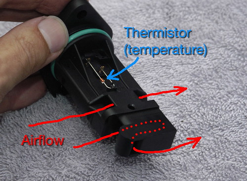

Onlangs de oude luchtmassameter behuizing open gemaakt. Die had ik nog niet weggegooid omdat ik die even wilde bekijken. Dat ziet er zo uit. Ik had verwacht een soort sensor te kunnen ontwaren (die je eventueel ook kunt reinigen met contactspray zoals ik gelezen had) maar ik zie helemaal niets. Het lijkt alsnog alsof de sensor verpakt is in een behuizing die helemaal is dicht geklikt of gesmolten.
Het onderdeel nummer BOSCH F002C262049 krijg ik verder ook geen hits op op internet.
EDIT: geen wonder dat ik daar geen hits op kreeg; het juiste nummer moet zijn: F 00C 2G2 049.
Als je daarop googlet, vind je deze LMM los voor ongeveer 50 dollar (!) Dus dat is wel een stuk goedkoper dan een van 100 euro incl. behuizing.
Jullie een idee?

Die van mij zag er anders uit. Volgens mij zit er origineel een sensor met een draadje in de behuizing. Je kan volgens mij ook alleen dat stukje dat je los hebt vervangen maar dat scheelt weinig in prijs en de vraag is of je dan de juiste weerstand te pakken hebt.
Die van jou is misschien al een keertje vervangen. Werken doet hij zo;

Of ik had toch dezelfde, weet het niet meer, ik heb de oude weggeknikkerd toen ik hem verving.

Dankzij jouw plaatje is me iets heel belangrijks opgevallen op mijn oude, @Sjabba !
Eerlijk gezegd vroeg ik me al af waarom ik geen sensor of weerstand kon zien en waar die 2 uitstekende 'vorkjes' voor dienden. Ik dacht dat de weerstand of sensor misschien nog in de plastic behuizing zou zitten. Nu ik er nog eens goed naar kijk, zie ik ook een tekening op de behuizing zitten, precies waar de sensor/weerstand zou moeten zitten.
Kortom, een of andere beunhaas heeft de sensor er ooit af gesloopt (was me al opgevallen dat de schroeven van de behuizing iets versleten waren, de lak was al iets beschadigd) óf de sensor is eraf gevallen en in de motor verdwenen (maar ik denk dat die dan nog achter het gaas van de behuizing had moeten blijven steken)
Heb er ook even in getekend voor de duidelijkheid:
