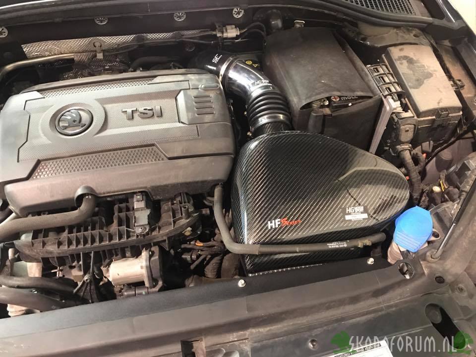

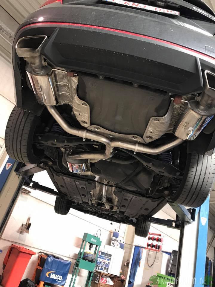

De kogel is door de kerk. Nieuwe versterkte koppeling laten plaatsen van Sachs (complete set die tot 550nm aankan) dus geen problemen meer. En moet zeggen weinig verschil tov de originele @Corné de Kluijver.
Alsook een 3"downpipe van Bull-X, 3" catback systeem en een High flow intake laten plaatsen. Mocht eens wat kosten :D:D

Zal hem 1 dezer eens testen op de snelweg maar zou niet meer mogen slippen. Geen foutmelding gekregen omdat het een CE gekeurde downpipe is. Voor het geluid zal je nog moeten wachten tot we nog eens samenkomen :D.
En bedankt
CE als in "China Export"..?
