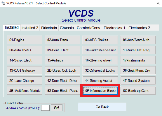

open vcds
ga naar : 5F information Electr.
ga naar : Aanpassingen
wijzig : Copy multimedia data-Optical drive,OFF
naar : Copy multimedia data-Optical drive,ON
Doe er een Audio CD in -> Radio -> Media -> Jukebox ->onder opties kan je je CD "rippen" naar je jukebox
Thats it !

In 5F moet je ook ripping aanvinken, dan kun je ook quality kiezen :) byte 24 of 25 dacht ik.
