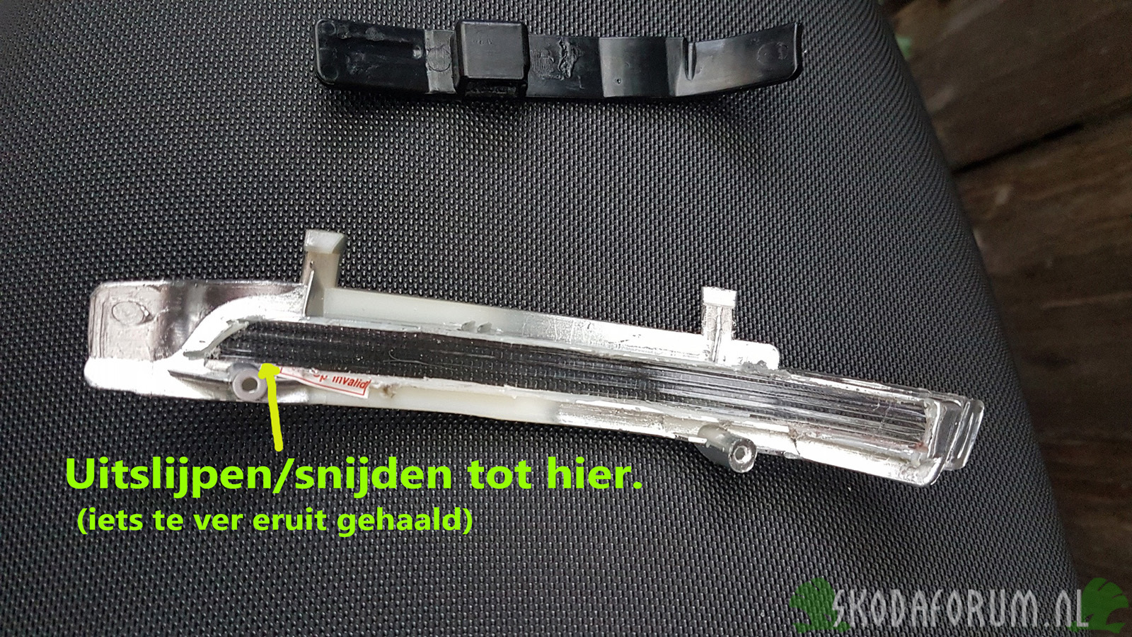

Maar omdat die dynamische lampskes leuk zijn en vooral ook veel duidelijker ga ik zelf maar aan de slag.
Ik ga de bestaande (of vervangende) lampjes trachten te openen en te voorzien van:
https://s.click.aliexpress.com/e/CZmFxkPW

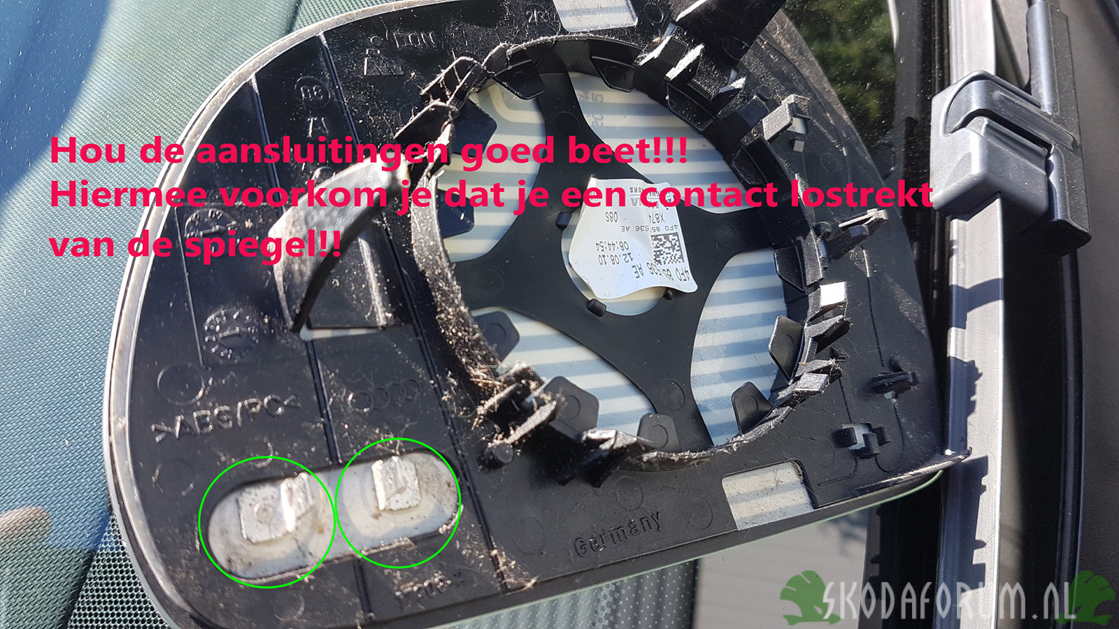

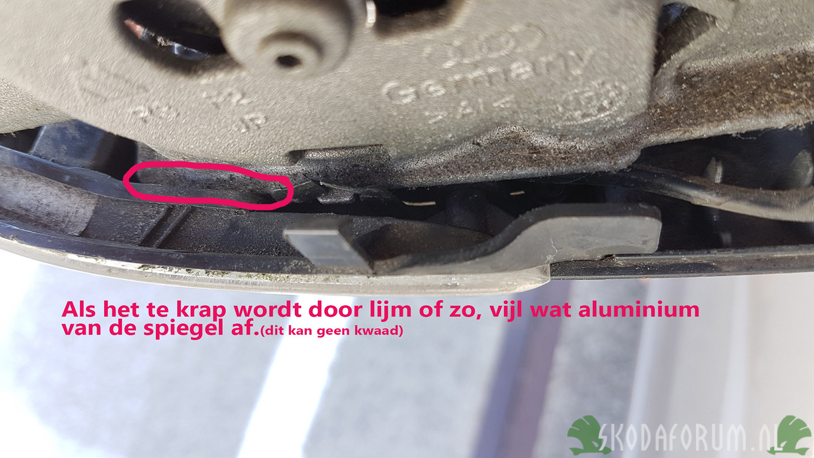

Nou, alle spullen binnen en het zit er op/aan/in.
Het was niet echt een kwartiertje werk maar ik ben er zeer content mee.
Voordelen; goed zichtbaar omdat het dynamisch is valt het meer op.
Nadelen; veel gemeet,gepriegel om het passend en werkend te krijgen.
Omdat het glas doorzichtig is vind ik ze in de ruststand minder mooi omdat de chromen reflector gedeeltelijk is weg geslepen.
Dit valt alleen op als je er op let dus de gemiddelde leek heeft het niet eens in de gaten.
Onderdelen gebruikt; 2x ledstrip,2x ali knipperlichtjes,2componenten lijm.
Van de verwijderde print wel het stukje gebruikt om de orginele aansluiting te kunnen hergebruiken
