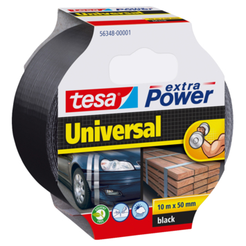

    Ik ken dit tape wel in de grijze kleur, maar er is ook zwart te verkrijgen tegen betaling van een geringe vergoeding?
    Mocht de binnenplaat er om wat voor reden ooit weer af moeten, dan zou een snelle oplossing van terugplaatsen dit zwarte tape kunnen zijn.
    Zou dit dan ook kunnen dienen om mijn privacyshades op hun plaats te houden?

    @Hakar Ja, dat tape is er ook in zwart, maar het kan dan ook "gaffer-tape" genoemd worden.
    Ik heb ooit een grote rol gekocht bij Karwei (in Heerlen, maar dat was omdat ik het daar plotseling nodig had).

    @Hakar Zoals Peter ook al aangeeft, kun je het gewoon bij sommige DHZ-zaken kopen, ik denk dat Peter onderstaande tape bedoeld (er is ook goedkopere een minder sterke versie).
    [​IMG]

    Wij kopen ( de zaak ) die zwarte tape altijd om kabels op beursen te maskeren...
    En bij de betere ijzerwaren winkels is dit gewoon te verkrijgen bij inlevering van wat eurie's

    :pieker: Dus de Action valt onder de betere ijzerwarenwinkel? (Daar zag ik vanmiddag ook zwarte DHZ-tape, maar waarschijnlijk wat minder sterk dan goede ducttape)
