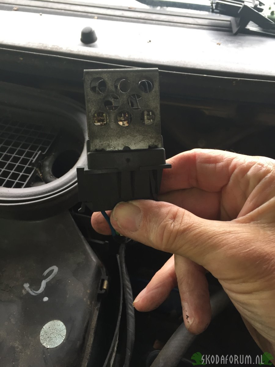

Hoi! Ben op zoek naar de locatie van de relais / kachelweerstand. Zit die onder de kap onder de motorkap?

Hi, als je voor de auto staat zit deze aan de linkerkant aan de onderkant van de luchtinlaat van de aanjager. Zitten aan de zijkant 2 clipjes die je moet indrukken, dan kun je hem er zo uittrekken

Dit is de weerstand, het relais durf ik niet te zeggen waar die zit. Het kabeltje daarvan zit in ieder geval aan de rechterkant, dus wie weet het relais ook

Het kabeltje komt uit op de bovenkant hier. Als ik die er uit trekt doet de ventilatie niks meer. Is dat dan het relais?

Dit is de stroomtoevoer van de aanjager, er zit ergens een staalkabeltje (zoals die van een handrem op een fiets) die verbonden is aan de 1234 schakelaar in je dashboard. Ik heb mn felicia niet meer, dus kan helaas geen foto voor je maken
