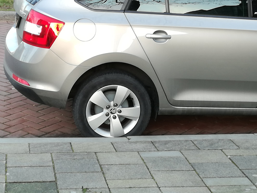

Valt mij de laatste paar dagen op, dat andere Skoda Rapid's die ik zie volgens mij minder hoog op de pootjes staan dan die van mij....(ook als ze "leeg" stilstaan)
Ik heb 15" wieltjes en de ruimte tussen bovenkant band en spatbord rand is ruim 9,5 cm.
Meten is weten, dus...... ben benieuwd hoe dat bij jullie is

Peterson
@Canon-Eye absoluut waar! Er liggen bij mij plattere bandjes op dan hierboven op de foto. Maar het ging er om, dat mijne ook hoog op de poten staat

gaat er vooral om denk ik dat ze verschillend afgeveerd staan, 9,5cm bij okki cm tov 8 cm bij mij
Tank vol of leeg maakt al verschil, kofferbak volledig leeg of een reservewiel maakt ook groot verschil :jaja:

Tank bijna leeg (alweer, vrijdag nog getankt), kofferbak leeg maar met volwaardig reservewiel.
Stond gisteren een Rapid naast mij geparkeerd, even snel gemeten en scheelde bijna 2 centimeter.
@Okki, heb je de auto nieuw aangeschaft? Anders zou een vorige eigenaar misschien een slecht wegdek pakket aangevinkt hebben bij het bestellen of wellicht achteraf hulpveren gemonteerd??

En een heel nieuwe zal hoger staan dan een oudere omdat de veren in de loop der tijd toch wat inzakken (hoorde ik elders op dit forum).

Volgens mij staan alle nieuwe Rapids en Fabia’s hoger op de pootjes dan voorheen. Geen idee waardoor dit komt maar duidelijk hoger. Heb er persoonlijk ook op gelet bij andere merken en Skoda spant de kroon. (Helaas)

In vele landen om ons heen (o.a. Tsjechië, Slowakije) is een "slechtwegdekuitvoering" te configureren (Schlechtwegepaket). In Duitsland is dit voor een Octavia mogelijk. Deze versie staat iets hoger op de pootjes (ca. 1,5cm) en heeft iets meer bodemvrijheid en langere veerwegen. Dit is ook te herkennen aan de extra bodembescherming.
Dit kan een uitkomst zijn voor iemand die geen cross-over wil maar toch iets hoger wil instappen. Hierdoor is ook de deuruitsnijding effectief ca. 1,5cm hoger. Helaas voor de liefhebber levert PON dit niet in Nederland.
In Nederland worden -mede door de mogelijkheid onder een gunstig BPM-regime 2e hands (3.000 km en 3 maanden, hoewel de fiscus hier anders over denkt) te kunnen importeren- veel auto's parallel geïmporteerd. Ook door dealers.
Als de Rapid van Okki parallel geïmporteerd is dan bestaat de mogelijkheid dat deze het "slechtwegdekpakket" heeft. Dit moet ook te zien zijn op het "Certificaat van Conformiteit" (COC). De hoogte van het voertuig is hier hoger dan de standaard Rapid hoogte.

Mijn nieuwe Seat Toledo (Rapid kloon) heeft voor en achter ongeveer 7,5 cm ruimte tussen rand spatbord en bovenkant band. Kofferbak leeg, tank 2/3 vol en een reservewiel. 17" velgen met 215/40/17 banden, maar de rol-omtrek is gelijk aan die van 15" (185/60/15).
