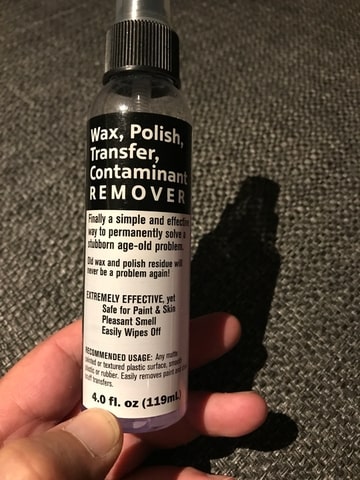

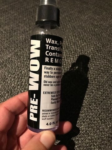

Michelv.
Deze werkt goed.

Zwapp
Check dit
Lijkt voor dat soort kunststof goed te werken...
Hiermee wordt de olie in het kunststof weer omhoog gebracht waarna de originele kleur terugkomt. Net toveren...

Alleen niet voor lang, maar volgens mij ging het hier vooral over wax resten verwijderen. Om je zwarte delen weer te herstellen van de weersinvloeden moet je gewoon een goede trim restorer gebruiken. Geyon heeft er 1 die simpel Trim heet en die werkt ongeveer een jaar of 2 ;)

Met de WD40 is het resultaat toch wel goed hoor. Alleen valt het nu af te wachten wat dit in de toekomst gaat brengen. Die wax removal van @Michelv. lijkt me ook wel interessant. Ik zal eens in de autospeciaalzaak op zoek gaan naar dat (of een gelijksoortig) middel.
