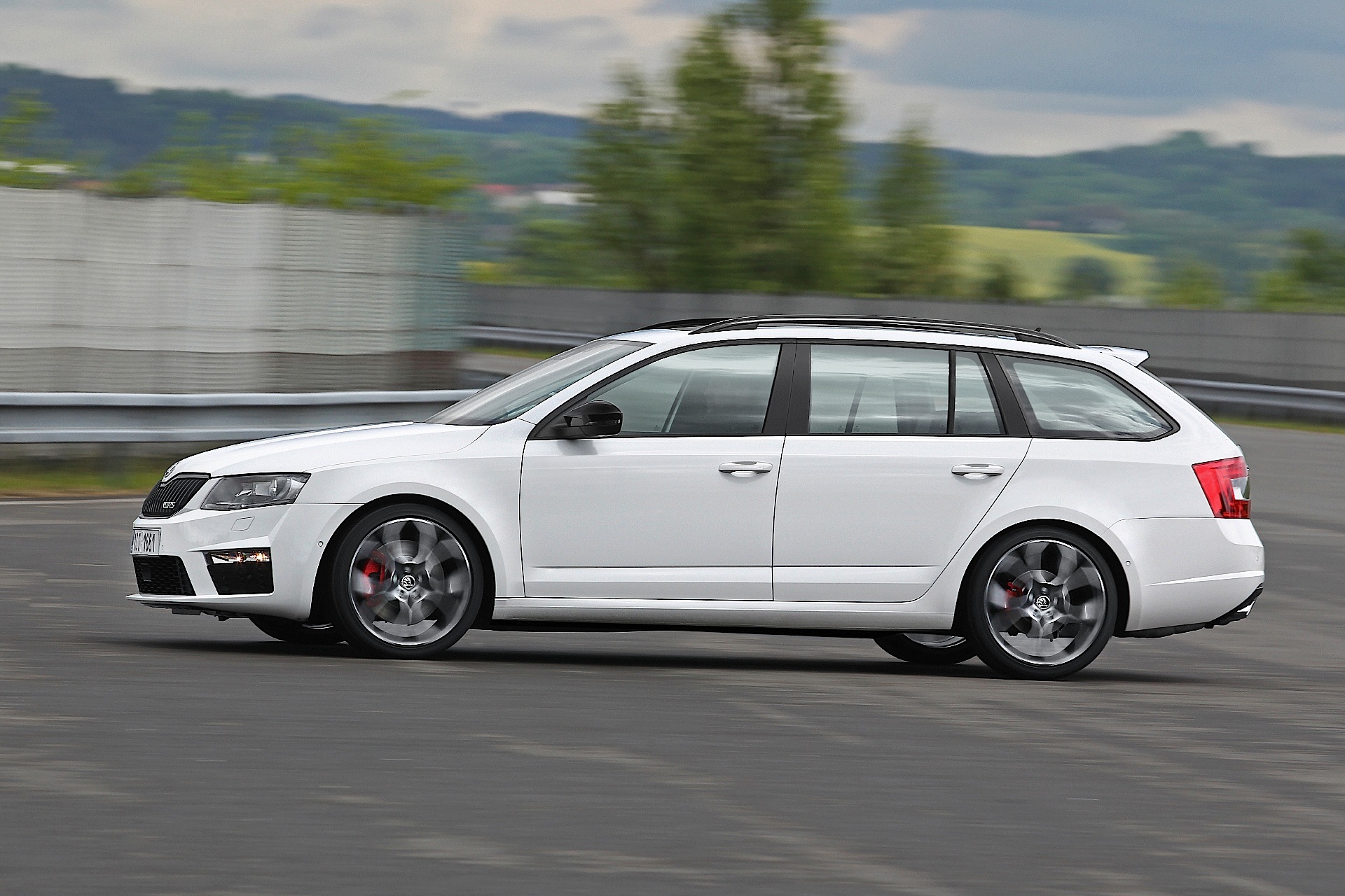

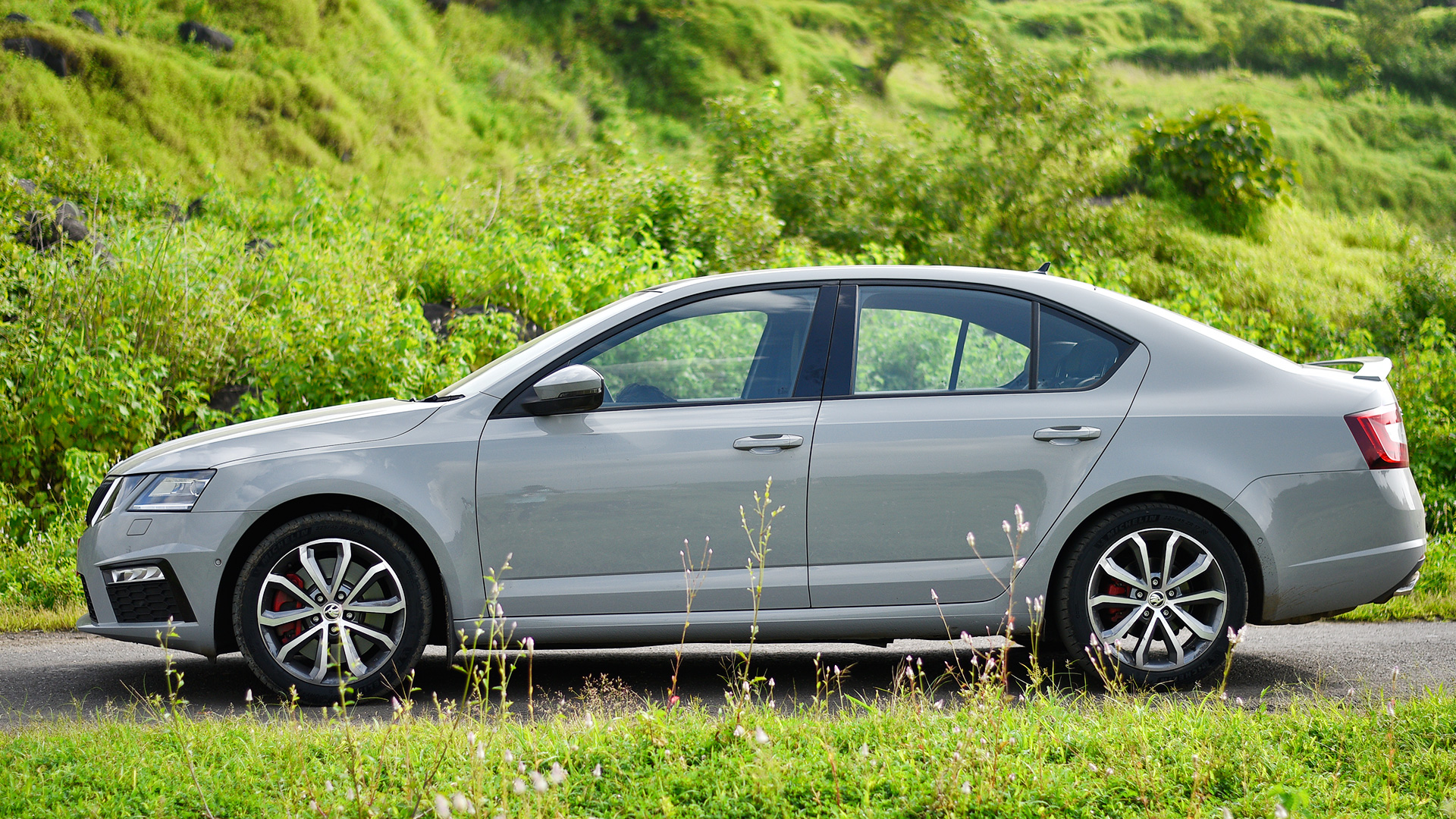

Volgens mij zijn de koplampen, bumper, grille en motorkap anders, de spatborden volgens mij niet. De lampen zijn wel door een streepje bumper in tweeën gedeeld, maar bestaan uit één stuk. Hier kun je het verschil in de motorkap goed zien:

Bij de facelift van de O3 is het inderdaad heel simpel. Eigenlijk zijn het alleen de koplampen waar je het echt aan kunt zien. De rest is allemaal heel minimaal en op detail niveau.
Dus koplamp uit 1 stuk= pré-facelift. Koplampen uit twee gedeelten = facelift.
Net zoals hierboven beschreven en zichtbaar op de foto's.
