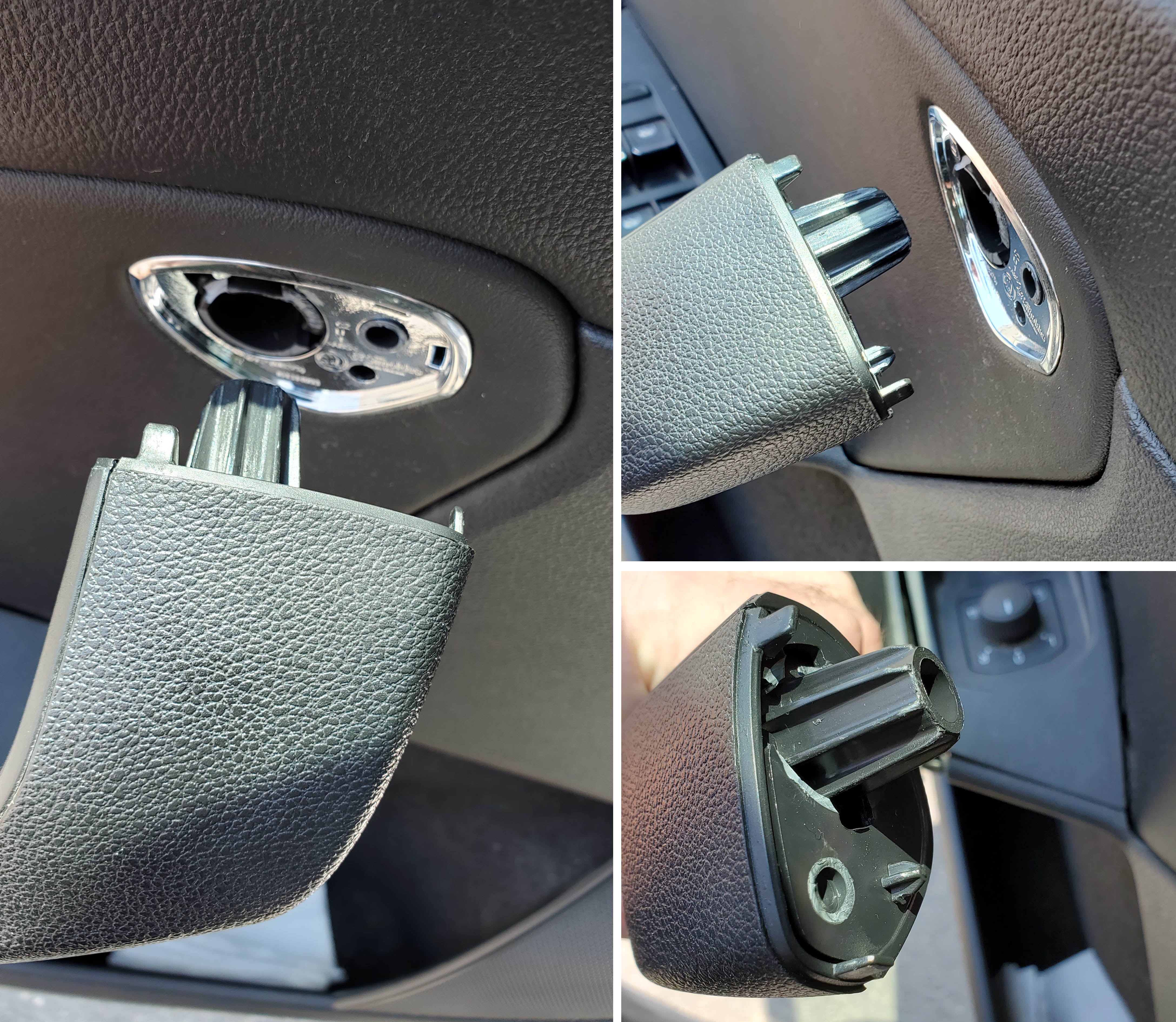

Handvat binnen interieur spontaan afgebroken. Iemand een oplossing? Lijmen heeft geen zin. Het randje is te klein om goed te verlijmen, breekt dan zo weer af. De slogan: “Skoda simply clever“ gaat hier niet op. Het handvat is namelijk niet als los onderdeel te bestellen. Dan moet je een heel paneel kopen. Kosten ruim €400,-. Dit voor een stukje plastic dat is afgebroken. Hadden jullie iets beter over moeten nadenken Skoda! ik ben blij met mijn Skoda Kodiaq maar handvatten zijn ruk.

Ik had al zo’n vermoeden dat ik helaas niet de enige ben. Naar mijn mening heeft Skoda te Simply over de constructie gedacht. Door het ronde gat gaat een schroef die het handvat aan de deurpaneel vastzet. Bij het dichttrekken van de deur komt alle kracht op de omtrek van de cirkel te staan wat slecht 2 a 3 mm dik is. Ik voeg een foto bij om het te verduidelijken. Dat maakt de constructie zwak.
Lijmen was het eerste wat ik dacht maar het is al een zwakke constructie en deze wordt na lijmen niet sterker. Althans dat is mijn gedachte maar misschien hebben andere die dit lezen andere ervaringen Of ook oplossingen. De beste oplossing tot nu toe vind ik die je als bijlage hebt toegevoegd. Nogmaals veel dank daarvoor!

bedankt voor jullie reacties. Lijmen wil ik pas als ik geen andere opties meer heb. Ik heb nu een plaatje gemaakt. Daaraan wil een paar pootjes solderen met aan het eind een soort washer. Dan schroef erdoor en dan trekt het koperenplaatje het handvat strak op zijn plek. Het zal nog wat passen en meten worden want alles moet natuurlijk wel goed aansluiten. Zie foto’s ter verduidelijking. Of het gaat lukken? Ik weet het niet. Heb je een betere suggestie, laat het mij weten.

Betere suggestie niet, denk dat het toch een kwestie is van hobby'en op gevoel.
Maar als ik je eerste foto zie en dan met de schroef er door zoals je zelf zegt dan misschien nog afvullen met een kunsthars rondom de scheur en zoveel mogelijk vlakken er omheen waar mogelijk is rond die plek.
Gewoon als extra omdat het kan en omdat je dan misschien nog mer body geeft..

Ik zie niet zo snel nog een scheur op de foto's maar als er nog een scheur zit, moet je aan het uiteinde van de scheur een gaatje boren, om te voorkomen dat de scheur verder loopt. De radius van de scheur bepaalt namelijk in belangrijke mate of een scheur verder loopt of niet (bij het belasten van het onderdeel). Door aan het eind van de scheur een gaatje te boren bijv. 2-3 mm wordt de radius in plaats van tientallen microns groot ineens vergroot naar meer dan 1 mm.
Wat de constructie met de 'washer met pootjes' betreft, ik zou zelf liever kiezen voor een plaatje uit één geheel, waarbij je de pootjes dan ombuigt (bij solderen ben ik bang dat de soldering bij belasten los laat, of los scheurt).

Ha allen, bedankt voor jullie reactie. Hierbij mijn update
Het koperen plaatje en washer met pootjes heb ik aan elkaar gesoldeerd. Zie eerder geplaatste foto’s
Ik heb vervolgens eerst het gebroken stuk gelijmd met 2 seconden lijm.
Daarna plaatje in deur geschroefd waardoor het verlijmde stuk word aangedrukt en geen kant meer op kan.
Vervolgens heb ik van het uitstekende deel van de afdekplaat, wat in het gat gaat aan het einde een klein stukje afgezaagd. Zeg maar de ruimte die je verloren bent door de washer. De schroef die in de deur gaat komt namelijk iets hoger te liggen. Door een stukje af te zagen sluit hij weer mooi aan. Ook heb ik aan beide zijden een rib weggehaald waar de pootjes dan mooi invallen.
het geheel in elkaar geschroefd. Afdekplaatje erop en het zit weer als een huis.

Ziet er netjes uit !
Nu hopen dat hij de rest van zijn bestaan heel blijft !
