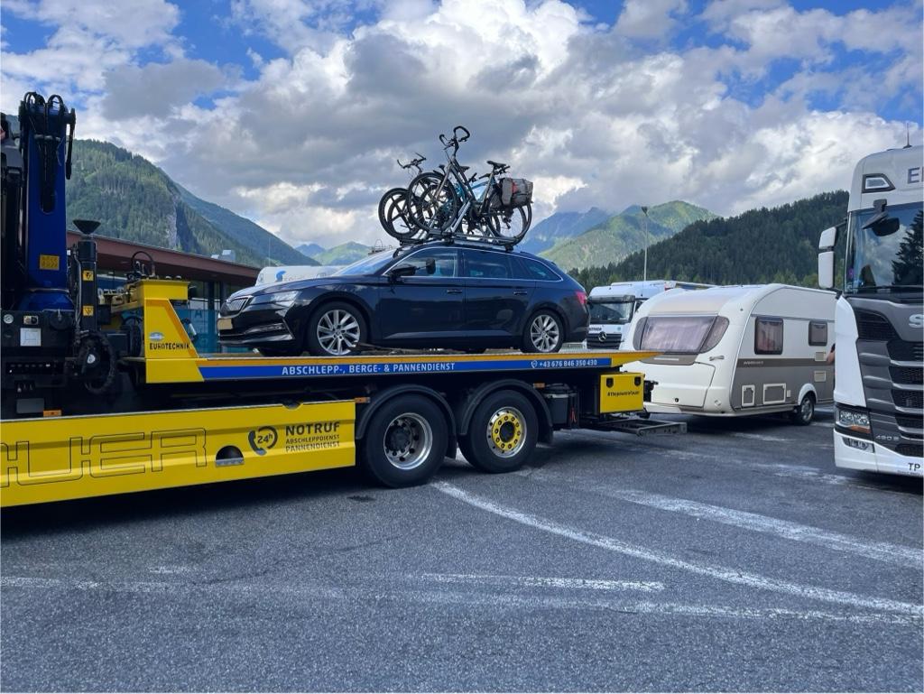

Gisteren met caravan op weg richting Italië over de brenner pas. Vlak na de tolpoorten begon het; ACC viel uit. Das op zich geen uitzondering, die valt wel vaker eens uit maar doorgaans alleen bij hevige sneeuw of regen. Maar goed, vlak daarna kreeg ik de mededeling “maximaal 4.000 toeren” en EPC storing.
De DSG schakelde toen niet meer voldoende terug en ik kwam bijna niet meer omhoog. Eerst lukte dat nog een beetje met behulp van elektromotor, maar zodra die leeg is houdt het op natuurlijk. Uiteindelijk met 40km/u ofzo een parkeerplaats kunnen bereiken.
Uiteindelijk zijn we afgesleept, we gaan het euvel horen vandaag of morgen.
Gaat om een superb IV uit 2020 met nu bijna 130k op de klok.
Ik verwacht eigenlijk niet dat auto vandaag hersteld kan worden dus eigenlijk hoop ik vooral dat we geschikt vervangend vervoer kunnen krijgen en dan de vakantie voort kunnen zetten.
Enig baal gevoel toch ook wel; we zijn vroeger regelmatig met oudere auto’s en ook Renaults de brenner over geweest en nooit problemen ondervonden. En nu heb ik eens een super auto die me echt goed bevalt, en dan hebben we dit.
