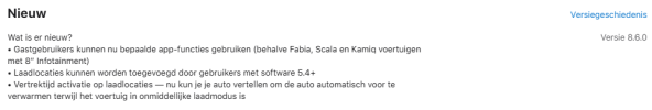

Sinds de update naar 8.6.0 van de MySkoda app is het voor mijn Octavia PHEV (MY21) mogelijk om gastgebruikers toe te voegen. Vanuit het forum begreep ik dat dit op het Volkswagen platform al mogelijk was (bijvoorbeeld de Golf), maar sinds de app update (en in de changelog werd het vermeld) is de sectie gastgebruikers nu zichtbaar in het "profiel" scherm.
In de auto waren we reeds met twee accounts ingelogd. Een voor mij als zijnde hoofdgebruiker en een voor mijn partner waar haar instellingen aan gekoppeld waren, inclusief koppeling met sleutel. Op de telefoon van mijn partner kon zij wel inloggen, maar daarna kon ze niets zien en bedienen. Er was alleen een scherm zichtbaar die vroeg om hoofdgebruiker te worden. Als je die stappen doorliep werd zij de hoofdgebruiker en ik afgemeld en vervolgens kon ik niets meer met de app.
Van het weekend heb ik een hard reset uitgevoerd van mijn infotainment. Na het inloggen van mijn account en daarna met het account van mijn partner in de auto wordt deze gastgebruiker nu zichtbaar bij mij in de app. Voor de hard reset stond hier nog "0 gasten" en nu "1 gast" en dan ook de mogelijkheid om haar eventueel de toegang te ontzeggen.
Waarschijnlijk werkt het ook om het tweede account te verwijderen en vervolgens weer toe te voegen om de gastgebruiker zichtbaar te maken in de app, maar ik vind het een logische toevoeging en vond het al vreemd dat de volkswagen en Skoda app op dit vlak van elkaar verschilde. Mocht je meerdere accounts hebben en niet met de inloggegevens van de hoofdgebruiker op elke telefoon willen inloggen, dan hoeft dat nu niet meer.
