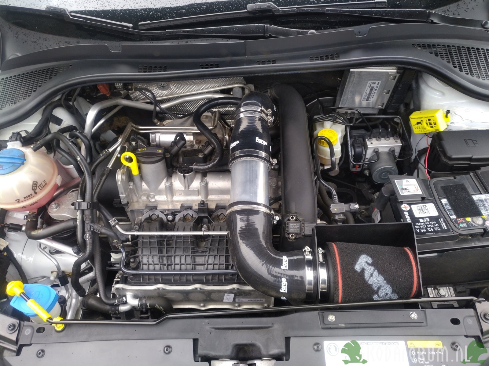

Hier is hetgeen wat ik ermee wilde doen.
Het is optisch nog niet helemaal optimaal.
Ben nog aan het wachten op een aluminium buis. Maar het werkt perfect, helemaal het gewenste resultaat.
Een heel mooi, bescheiden roffel bij het gas geven.
Een mooi maar niet te hard afblaasgeluid.
En een snellere gasrespons en vroegere reactie van de turbo, klaar voor de chiptuning van vagtechniek.
Wat ik gedaan heb is een forge luchtfilter besteld voor een 1.0tsi,. Maar die zo aangepast dat hij past op de 1.2 TSI.
Met een beetje pas en meetwerk is het uiteindelijk een heel mooi resultaat geworden. Nogmaals, het word nog wat chicker.
Hier een voor en na foto.
Voor:
Na:
Ik ben benieuwd wat jullie ervan vinden.

Zo,
Na een kleine productverbetering hebben we geen pvc buizen meer ertussen vanwege vervorming door de temperatuur.
Maar alles vervangen door RVS en aluminium.
Vervolgens bij vagtechniek geweest voor de stage 1 tuning.
En hier toch wel een bevredigend resultaat.
Toch wel een bevredigend resultaat.
Gemeten in een ruimte van bijna 30 graden.
Van origineel 90 pk naar 143 pk.
En 160 nm koppel naar 259 nm koppel.
