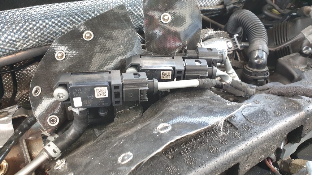

Uitgelezen foutcodes (met OBD11):
P2002
P0471
P2452 (na losmaken en inspectie sensor)
Motorcode: CRKB (1.6 TDI / 110PK)
Auto heeft in de afgelopen 3/4 maanden veelal korte ritjes gemaakt. Storing verscheen net voor de vakantie naar Zuid Frankrijk en verdween (MIL) op de heenrit. 2600 kilometer later is die nu weer terug.
Ik las verhalen over gesmolten sensoren maar zoals te zien valt ziet het er netjes uit. Connector en bedrading zijn vrij van corrosie/breuken etc.
Auto heeft een paar dagen terug nog staan regenereren te ruiken aan de vrij herkenbare DPF geur.
Ik lees op internet dat de zekering van de sensoren gecheckt zou moeten worden, ik kom er niet achter welke zekering dat moet zijn volgens het boekje. Wie kan mij hieraan helpen?
Iemand nog tips voordat ik de sensor vervang? En iemand in de buurt van Nijmegen met VCDS die een nieuwe sensor kan inleren?
Edit: verder totaal geen issues met rijgedrag of ander gedrag van de auto.

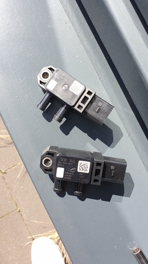

Aan de slag gegaan na wat onderzoek op het internet. Originele sensor bij de dealer opgepikt à 88 euro, erin gezet en ingeleerd met OBD11 pro licentie, daarna foutcodes verwijderd. Alles bij elkaar zo'n tien minuten (en een Torx bitje kwijt op de bodem van het motorcompartiment).

Even een update. Vrij kort na het vervangen van de sensor sprong het lampje weer aan met generieke OBDII code P2002. Uitlezen van de 'gemeten roetmassa' gaf regelmatig negatieve waardes en regenereren gebeurde ook niet meer vanzelf.
Na nog wat meer speurwerk blijkt dus de voorste sensor op motor CRKB de G505 sensor te zijn, en die daarachter de G450. Beide sensoren hebben hetzelfde OEM nummer dus is makkelijk te verwarren, ik was afgegaan op de informatie die ik online kon vinden en een youtube filmpje waarin ze zogenaamd de G450 sensor hadden vervangen. Dat bleek dus niet juist. Uiteindelijk via erWin de handleiding erbij gezocht (en gelijk een heleboel andere documenten gedownload).
Dus de oude sensor weer teruggezet en de achterste sensor vervangen met het nieuwe exemplaar. De G450 sensor adaptatie uitgevoerd via OBDeleven en geforceerde regeneratie uitgevoerd. De olie-asmassa is gestegen naar 2,9g en waarden van de roetmassa daalden tijdens regeneratie (uitlaatgastemp. lag rond de 650 °C) dus de meting lijkt weer goed te verlopen.

Ik heb sinds kort ook het geel MIL lampje branden in m'n O3 uit 2014. Geeft code P0471 en P2002. De storing gewist, maar na 30 km kwam de storing weer terug. Zou dat ook de drukverschilsensor kunnen zijn? Auto heeft nu 2 ton gelopen (wel hoofdzakelijk snelweg km's). Ik zie op de foto's hierboven twee sensoren. De achterste is dus de G450 drukverschilsensor. Kan ik die gewoon vervangen? Is opnieuw inleren noodzakelijk? Ik heb namelijk geen VAG-COM kabel.
