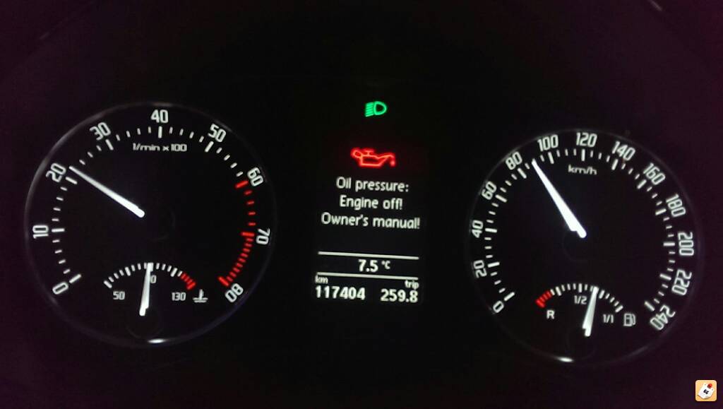

Ik heb de laatste tijd last van deze foutmelding. De eerste keer was vlak voor de 90.000km beurt. De ANWB heeft toen niets geconstateerd. En hij heeft ook 2 dagen bij de dealer gestaan zonder dat men een oorzaak kon vinden.
Uiteindelijk bijna 30.000 km gereden zonder problemen. Tot 4000 km geleden. Weer spontaan deze melding in mijn scherm. Het komt voor als ik gas geef. En is verdwenen als ik gas los laat.
Oliepeil is gewoon goed.
Wederom auto aan de kant gezet. En wederom kon de ANWB en de dealer niets vinden. Dealer heeft op aanraden PON het oliefilter vervangen. En ik mocht weer rijden.
Nu heeft de auto gisteren zijn 120.000 km beurt gekregen. Waarbij geen rare zaken gevonden zijn. Gewoon een standaard beurt. Verse olie etc.
Maar nu wederom weet deze melding op weg naar huis.
Gas los en het is weg. En oliepeil is in orde.
Iemand enig idee wat het kan zijn?

Gisteren onderweg naar huis (na eerst 300 probleemloze km's gereden te hebben) weer de melding.
Dit keer reed ik gewoon 80km/u op de CC, dus niet echt extra vermogen vragen.
Ook kwam er een melding van het oliepijl.
Auto aan de kant. Oliepijl, zoals verwacht, in orde.
Auto even uit en aan gezet. Alle meldingen weer weg.
