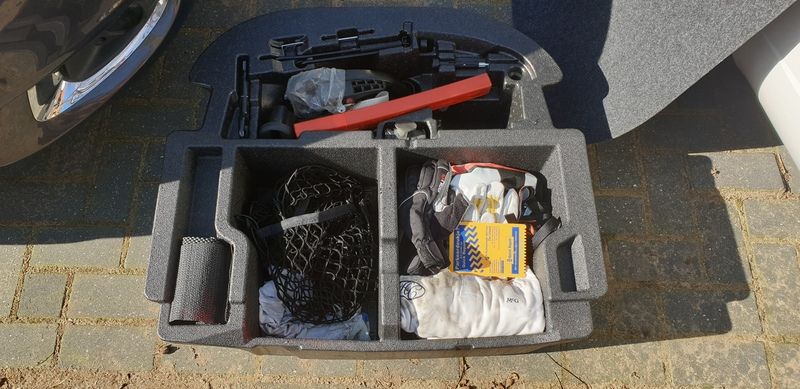

hier nog foto van huidige situatie, deze bak komt beschikbaar voor de liefhebber
