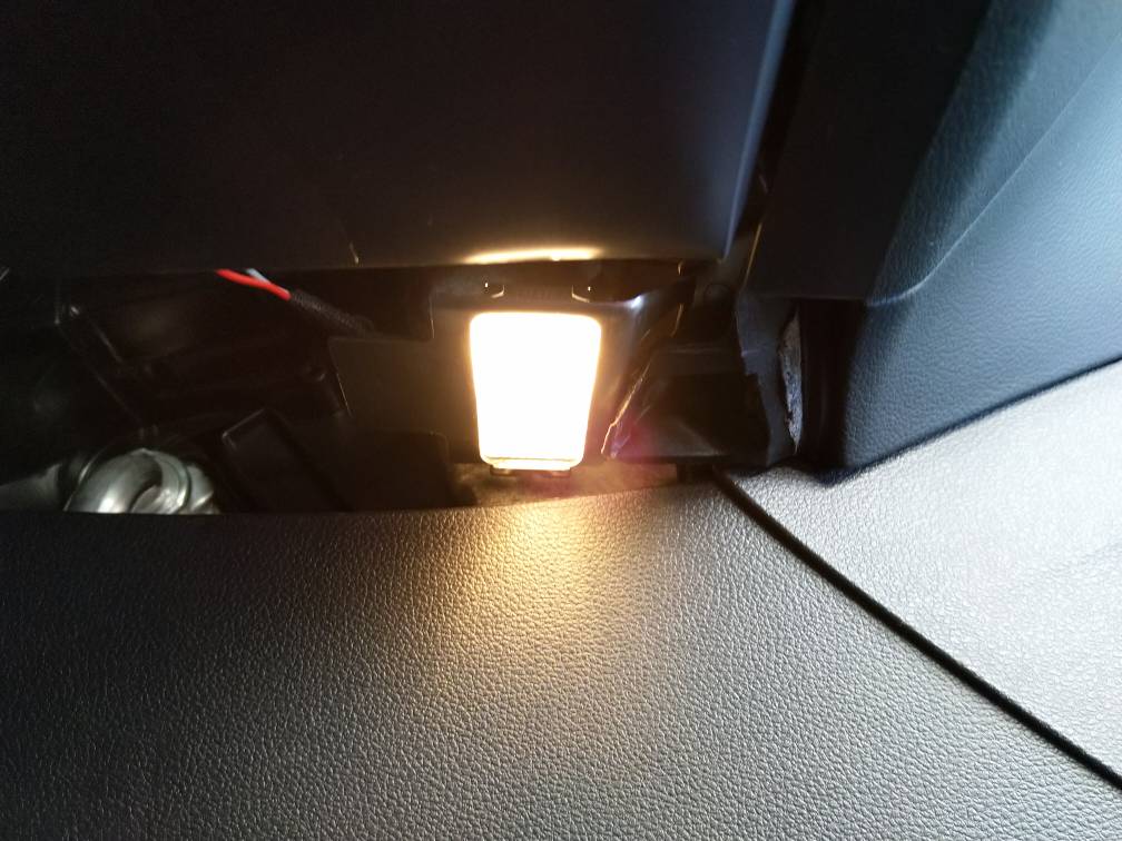

Mijn RS is niet voorzien van footwell lights, maar zojuist een setje binnen gekregen met kabelboom
Omdat de kabelboom een pin in BCM moet hebben vermoed ik dat kabelboom iets aangepast moet worden
als ik bij mijn pedalen kijk, zie ik helemaal tegen middenconsole een metalen stukje met uitsparing, volgens mij is dit de plek voor de voetverlichting aan bestuurderszijde.
Wie zou er voor mij even foto willen posten hiervan. Bij mij past unit hier net niet in
alvast bedankt !
Jee13
Dankjewel voor de moeite.
Misschien is er iemand die met daglicht nog een foto zou willen maken.
Ik krijg het lampje niet in het metalen venster aan bestuurders zijde

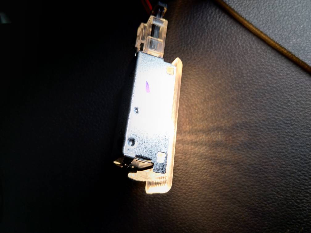

Het zit vrij makkelijk geklikt in de metalen houder. Ik kan het plastic palletje vrij makkelijk indrukken via de smalle ruimte tussen de knie airbag en het metalen frame. Op de tweede foto zie je het palletje onderaan zitten.
