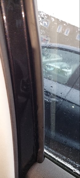

Gevonden. Het rubbertje bij de raamlijst zat niet goed. Ik zag dat hij niet goed zat. Als ik er op duwde was het geluid weg. Dus rubbertje goed gedaan en is opgelost.
Rest wel de vraag hoe daar die luchtstroming komt. Mijn rooster links van het stuur stond helemaal naar rechts gemikt, dus blies niet langs het raam.
Misschien een handig topic voor een volgende met dit probleem.
