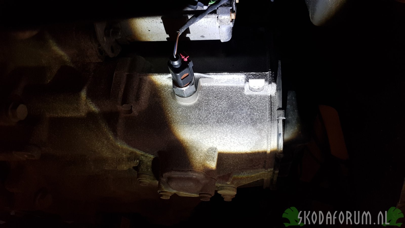

Ik heb de schakelaar gevonden. Hij zit aan de zijkant van de versnellingsbak. Ik weet niet hoe hoog het olie niveau in versnellingsbak is maar ik verwacht wel dat de schakelaar in de olie zit en niet zo uit te wisselen is zonder dat er olie uitkomt.
Ik heb de contacten in de stekker doorverbonden gehad. Dan reageert alles hoe het zou moeten.
Gisteren bleef hij in z'n achteruit stand hangen. Vandaag doet hij het weer normaal.
Even afwachten anders een poging doen om zonder al te veel olie te verliezen de schakelaar te vervangen.
