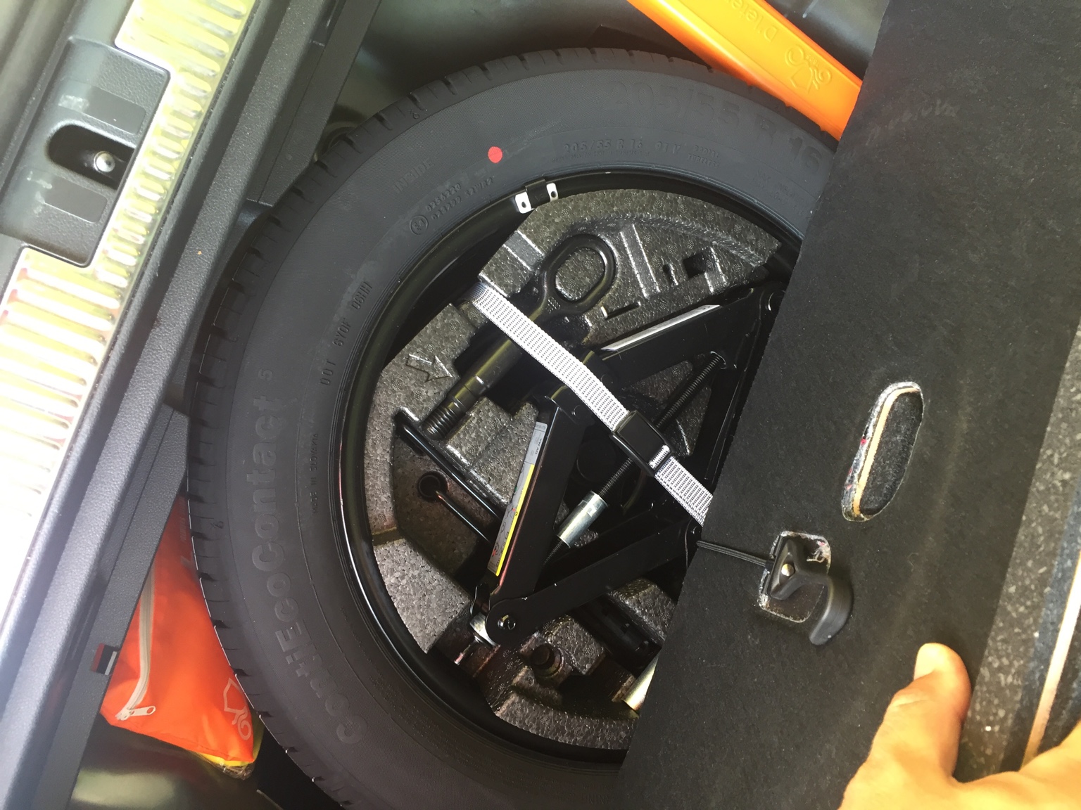

Heeft iemand hier een af fabriek reservewiel in de kofferbak en kun je eens kijken? Een foto van de gereedschapset zodat je kan zien hoe alles vast zit zou ook leuk zijn. Via Google kwam ik al wel dit tegen: http://www.superskoda.com/de/Skoda/...original-Skoda-kit-for-spare-wheel-change-16´ maar daar zit geen bandenmaat bij.

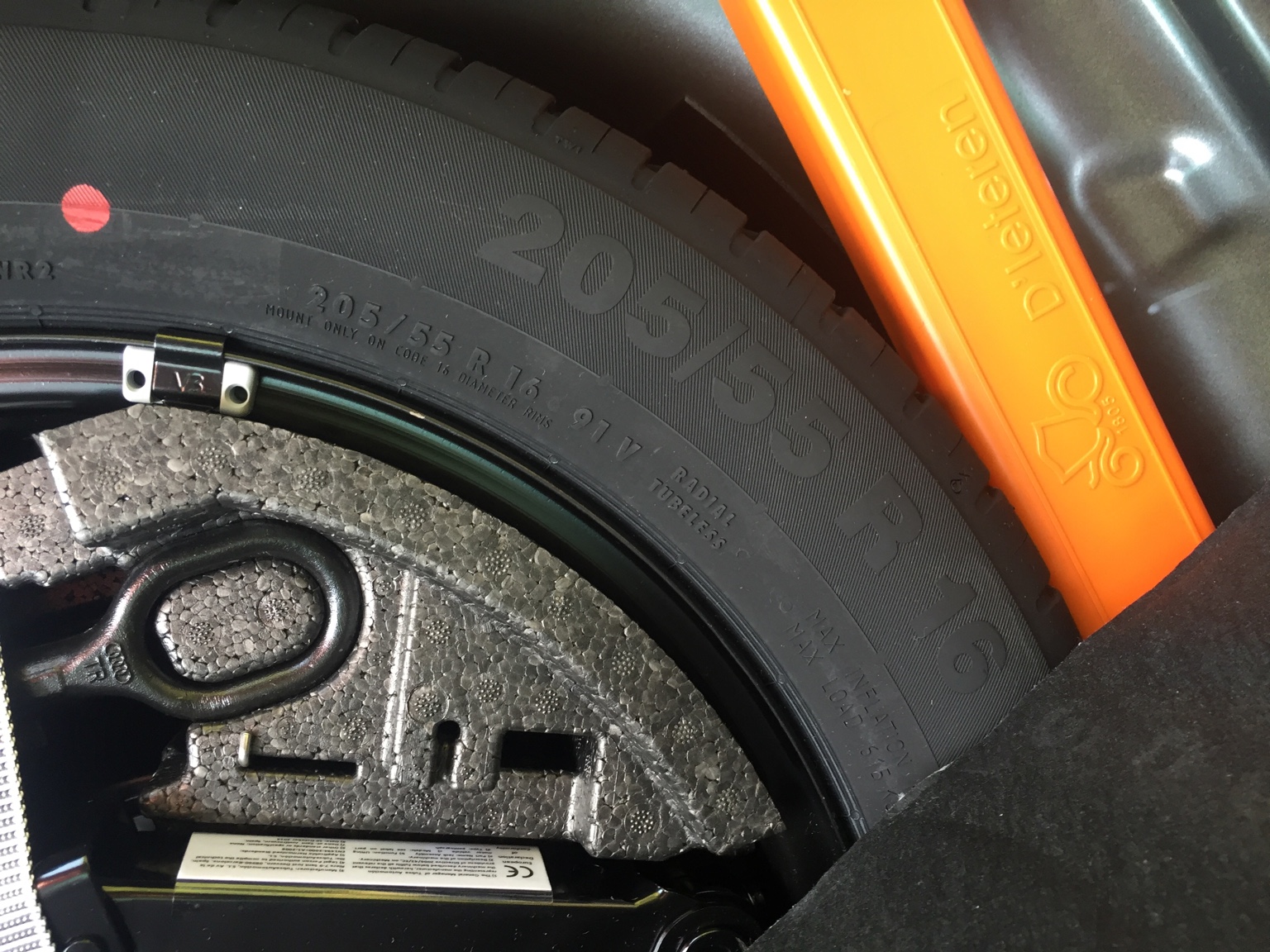

Hier een 2 tal foto's van een af fabriek reservewiel (Style Business Line). Maat is 205/55R16
Er ligt dus een 205 55 R16 in de kofferbak

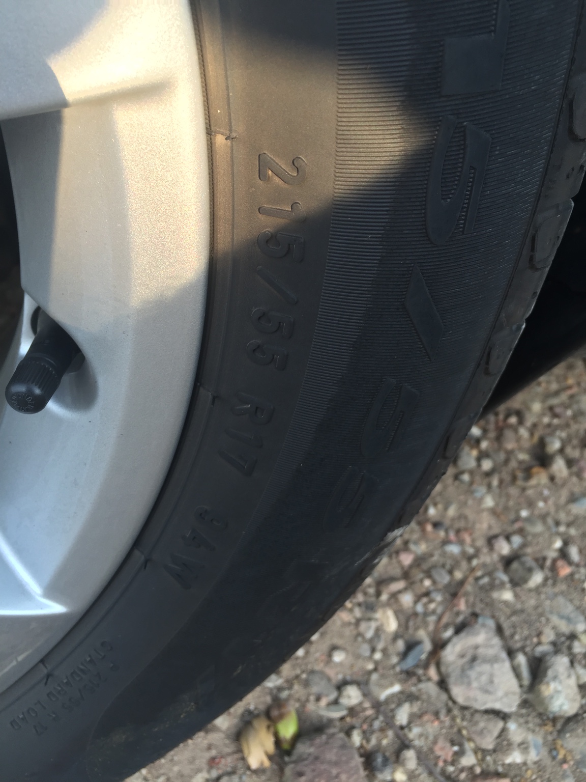

Onder de auto liggen 215 55 R 17

Zie ik dat goed en is dat bandenmaat 205/55/16? Dat is wel vreemd want dat scheelt ruim 5% op een standaard band.
Aanvulling: ja dus.
Wel erg vreemd dat Skoda hier voor kiest. Volgens mij kan het nooit goed zijn om met een dergelijk wiel aan de voorzijde te rijden. Dat vind je differentieel niet lang leuk.
