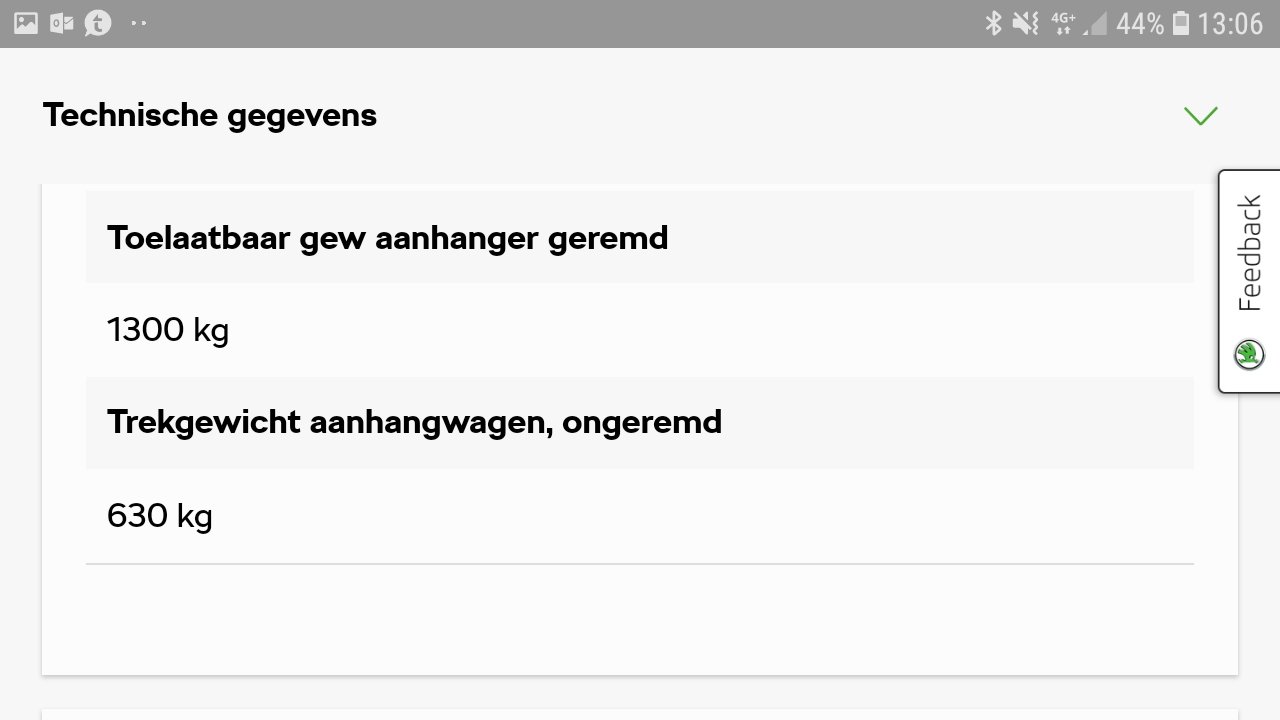

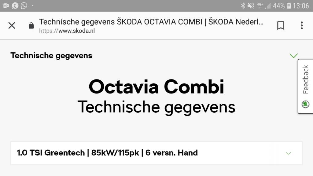

Dit zijn de gegevens van de Skoda site.
Er is op dit punt kennelijk verschil tussen Seat en Skoda - dezelfde motor, zelfde platform.
Dus zoals ik eerder aangaf op de vraag van TS: afgaande op mijn ervaringen met de 1.0TSI in vergelijking met de eerdere 75pk 1.2TDI voorzie ik geen problemen met 1300kg aan de haak, mits je hem bij het klimmen in het goede toerenbereik houdt (waar minimaal 80% van het maximumkoppel beschikbaar is).
De ST zal vermoedelijk iets zwaarder zijn dan de hatchback, dat kan ook een rol spelen. Geen idee wat zich precies afspeelt in de hoofden van degenen die dit bepalen...
