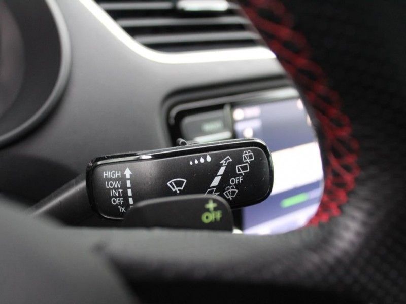

Viel me net ineens op tijdens fotos kijken dat er op de +knop van stuur de letters OFF staan.
Ik heb geen zin om dit op te zoeken in de RTFM, maar misschien weet iemand dit uit het hoofd?
TDI_DSG
Als je die flipper lang vasthoudt schakel je manueel schakelen van de DSG uit en schakelt hij weer automatisch.
Tuner111
Idd ^^ stel je wil even zelf filpperen en erna heb je er genoeg van.. dan even de + inhouden en gaat terug naar D/S
Duijzer
Ja, daarmee zet je de flippers weer uit. Handig bij inhalen, tikje terug en als je er langs bent even vasthouden. Dan schakelt hij op en gaat weer automatisch schakelen.
Jee13
Yep,
Net getest, als DSG pook in D/S staat, als je dan flipper aanraakt gaat de DSG in handmatige modus en dan bij vasthouden rechter flipper gaat bak weer in D/S.
als DSG pook in handmatig staat werkt dit niet
