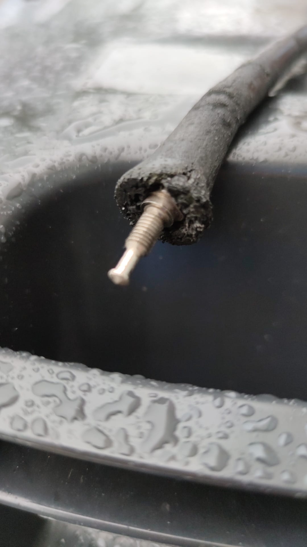

Weet iemand waar je deze spriet kan verkrijgen? De reguliere hebben enkel schroefdraad, maar deze heeft zo'n bolletje onderop. (Is van zo'n voet die je ook horizontaal kan leggen)
Bij onderdelenlijn kom je er ook niet veel verder mee
Flierefluiter
BM Parts heeft amper iets van de Fabia 1, iig ook geen eigen pagina voor. Maar zal ze wel even vragen.
Edit: It's a no.
Buurman heeft via Koskamp een antenne besteld, maar ook die bestaat enkel uit schroefdraad. (Het standaard zeg maar) ik weet niet of je die er zo in kan draaien of dat bolletje er echt op moet zitten?
Bolletje is er volgens mij niet meer en niet minder dan als een soort anti diefstal.
In theorie moet er een gewone spriet met een M5 of M6 draad ook inpassen en ervoor zorgen dat je weer radio ontvangst hebt.
Mits de antenne voet uiteraard geen gebreken heeft....
Als je een losse spriet koopt van een niet skoda merk dan zitten er al vaak een M5 en een M6 draadstift bijgeleverd. ( niet altijd ) dus in theorie kun je voor een 10 euro alweer een knappe antenne erop hebben staan.
In tijd dat ik de Fab 1 had met ook zo'n antenne, was de jeugd hier op een avond in de straat antennes aan het scoren geweest.
En ook die van mij was losgeschroefd maar lag gelukkig neergeklapt op het dak omdat men hem niet verder los kreeg.
Flierefluiter
Helaas werkt de theorie niet in praktijk. Alsnog geprobeerd met die bestelde antenne van een tientje. Schroefdraad past wel in het gat, alleen de antenne niet meer. Schroefdraad is dus veel te kort, moet echt dezelfde lengte hebben.
