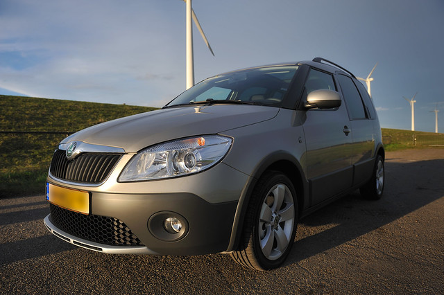

    Wat betreft die zwarte kunststofdelen; die heeft onze Roomster ook.
    [​IMG]
    De A-stijl is zo'n zwart glimmend stuk plastic. Maar zelfs nu nog, na al 9 jaar gebruik weet ik 'm nog netjes te houden.
    Na het wassen en drogen van onze auto, gebruik ik zo'n spuitbus cockpit spray van de Action (slechts 1,29). Op een doekje spuiten en dat zwarte kunststof gedeelte er mee inwrijven, ff wachten en weer uitwrijven. Werkt perfect en ziet er na al die tijd nog prima uit.
    Zorgt ook voor een afstotende/gladde laag, waardoor er minder gevleugeld en geplet eiwit (= vliegen) blijft plakken...
    Het kan trouwens ook zijn dat na zovele wasbeurten en mogelijke poetsbeurten er teveel wax-achtige componenten op dat stuk zwarte kunststof zitten. Dat wil nog wel eens een wittige waas geven. Die zou je eerst moeten verwijderen. Kan prima met IPA. (isopropylalcohol dus)
