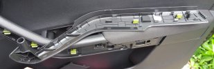

5. Wip het sierpaneel van de deurgreep los. Begin aan de voorzijde, gezien vanuit de rijrichting. De achterzijde zit namelijk niet geklikt maar geschoven.
