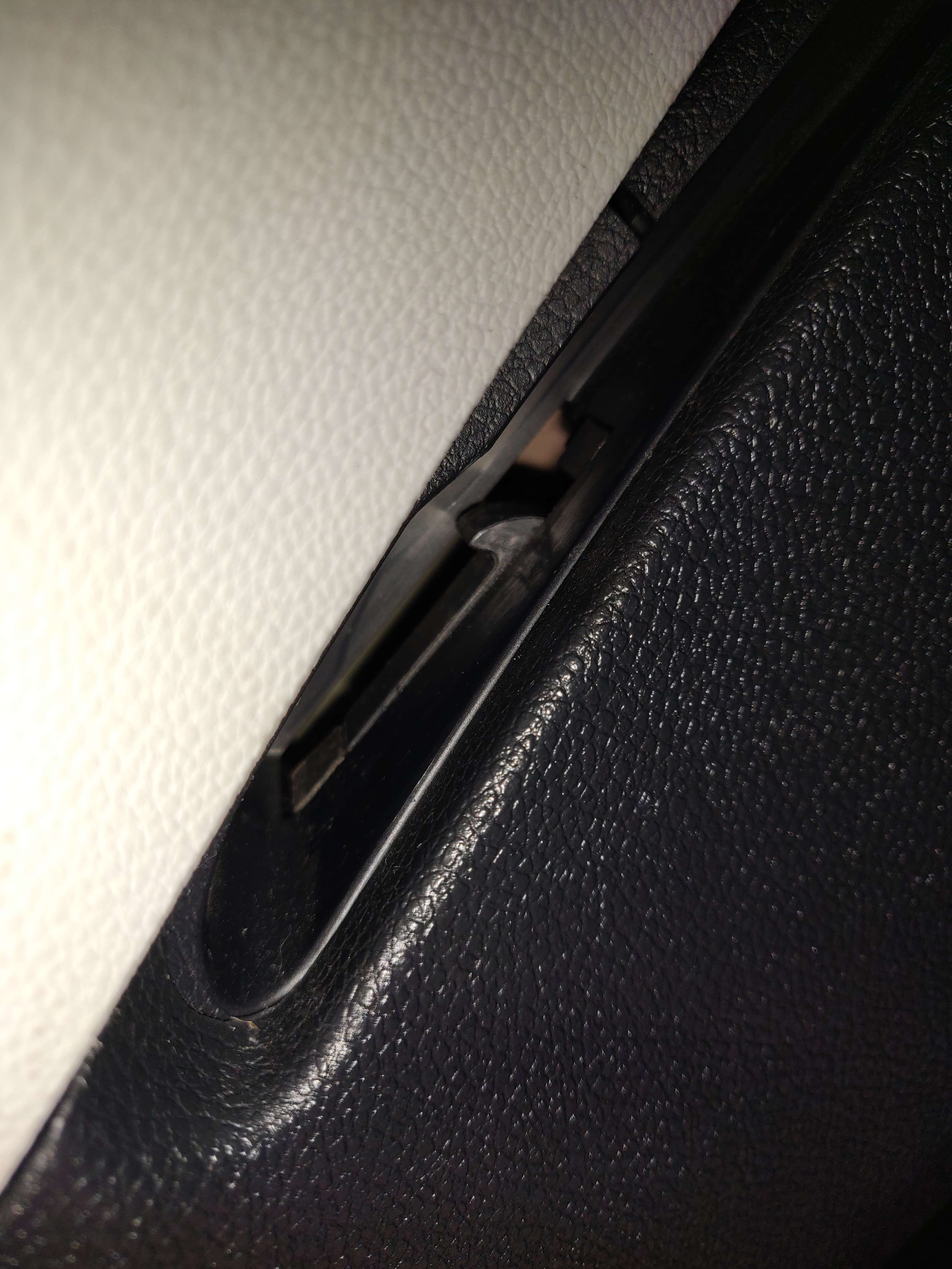

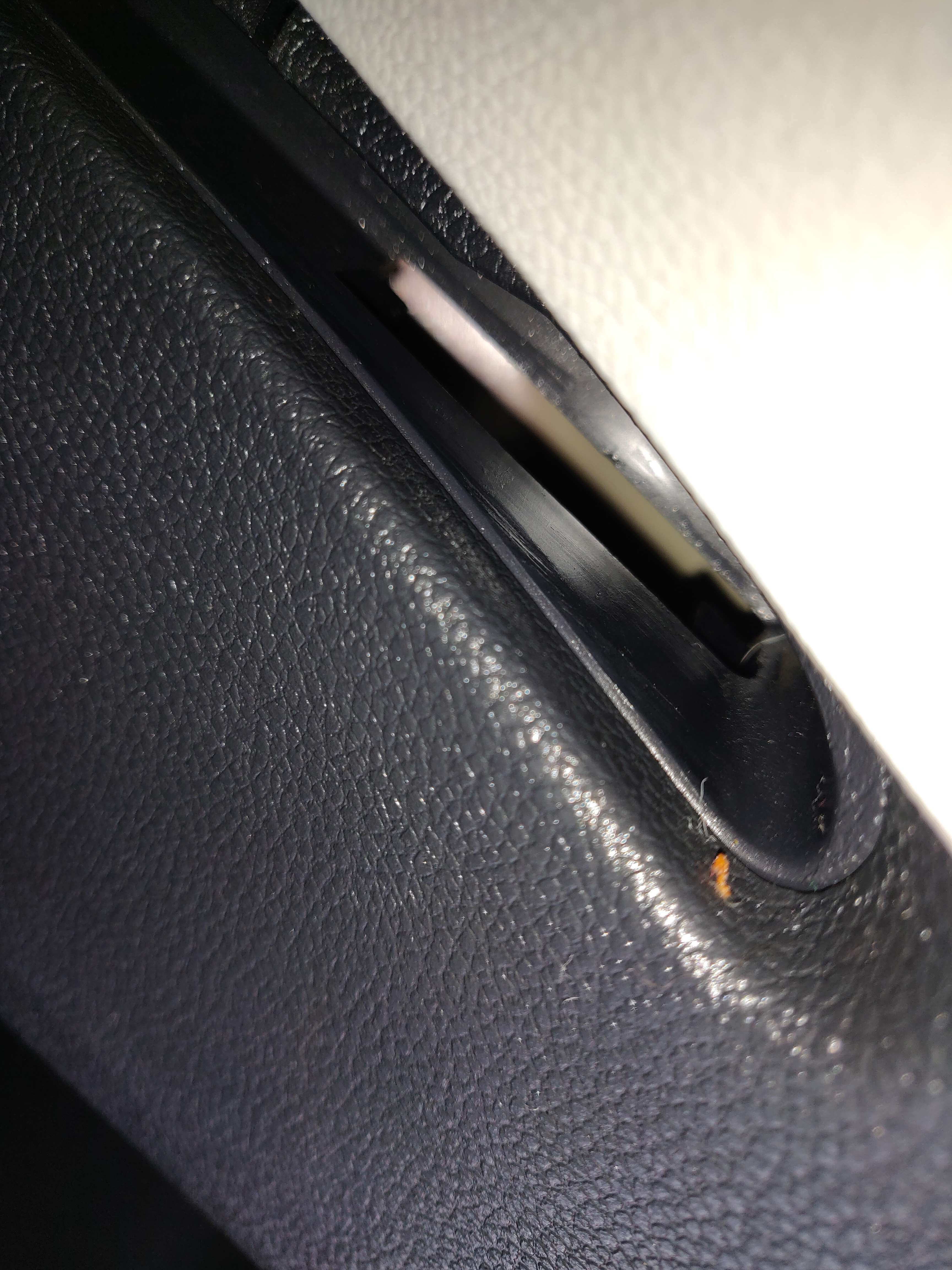

Hakar
Harry.
Maak eens een foto van de kant waar het blokje nog wel zit, en van de kant waar die niet meer zit.
Post ze hier, en wij doen een kijk en vergelijk spelletje.
Misschien rolt daar dan de tip van Flip uit.
@gerven het is niet zozeer de vraag of dat blokje bij de dealer te verkrijgen is, maar meer "hoe in de vrede heeft dat ding los kunnen gaan en op een schier onbereikbare plaats kunnen vallen"
Edit twee tellen te laat :D
HarryL
Ik plaats straks even een foto van met het klemmetje en zonder, kan tijdens mijn lunch wel ff naar de auto lopen.
Hakar
Ik vrees afgaande op de foto's dat het klemmetje is afgebroken van het overige kunststof.

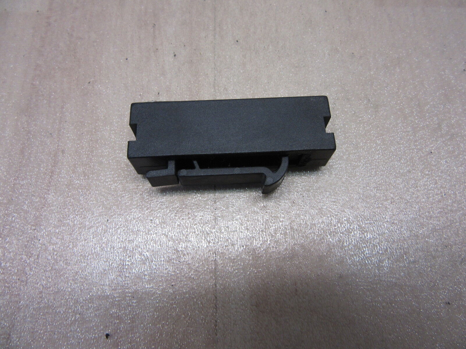

Hakar
Het liet me niet los en heb van zowel een 2005 en een 2008 de onderdeel lijsten eens naast elkaar gezet.
Kreeg daar gek genoeg voor beide jaartallen hetzelfde onderdeelnummer voorgeschoteld.
http://www.oemepc.com/tvn_result/search/tvn/6Y9867762J
Het lijkt er dus op dat de afdekplaat achter in de kofferruimte voor beide identiek is.
Volgens mij ben je wanneer de haak waarachter je afdekkleed vasthaakt er af is een volledig nieuwe / andere afdekplaat nodig.
Als dat zo is, dan is het niet zo een hele grote klus.
Heb dat nog niet zo lang geleden bij mijn eigen los gehaald.
Uit mijn hoofd zat de plaat met 5 schroeven vast waarvan eentje ietwat verborgen.
Rugleuning van de achterbank naar voren gekanteld, de schroeven losgedraaid, met beleid de afdekplaat van over de wielkast losgenomen, en daarna onder de afdekking van de D-stijl vandaan gepriegeld.
Dan heb je de plaat los, kom je alleen nog niet achter de bekleding want die zit mooi strak in het pak ingebouwd en is behoorlijk stevig.
Maar, je zou op deze manier een poging kunnen wagen, zeker omdat je al een idee hebt waar het klemmetje wat je zoekt zich heeft verborgen.
