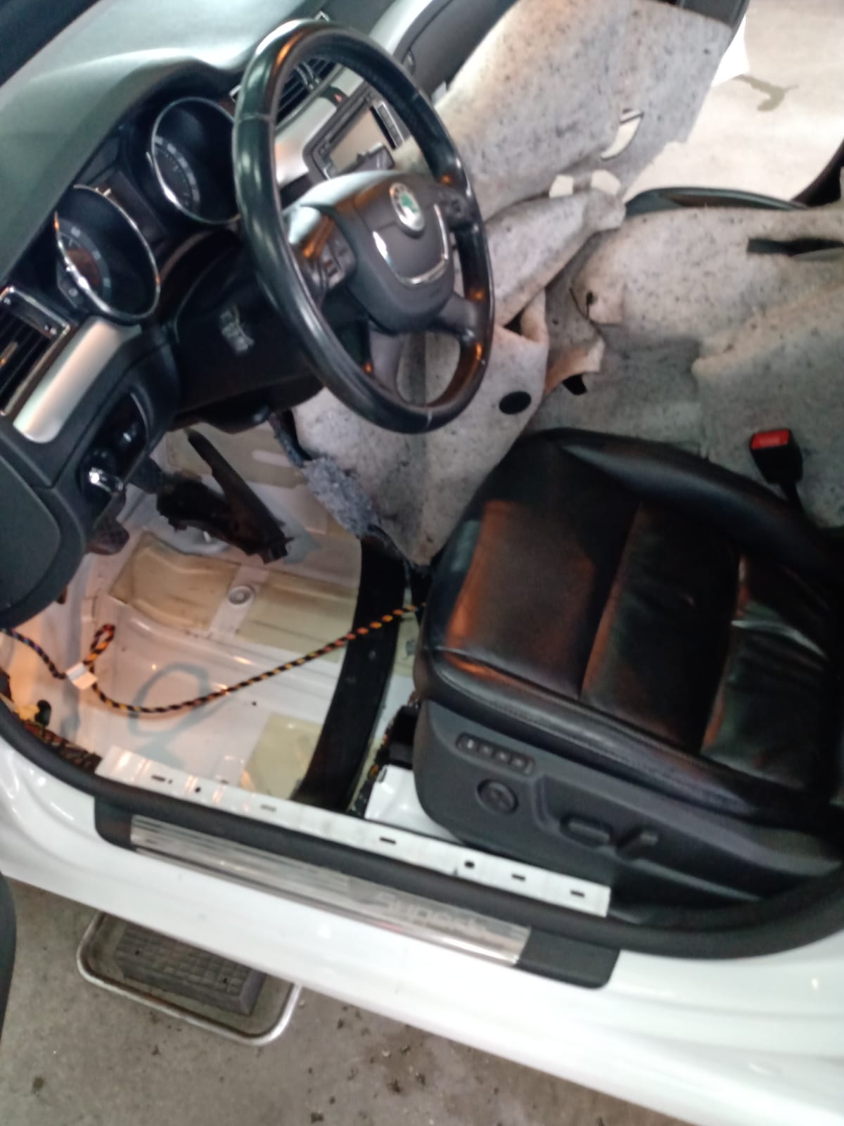

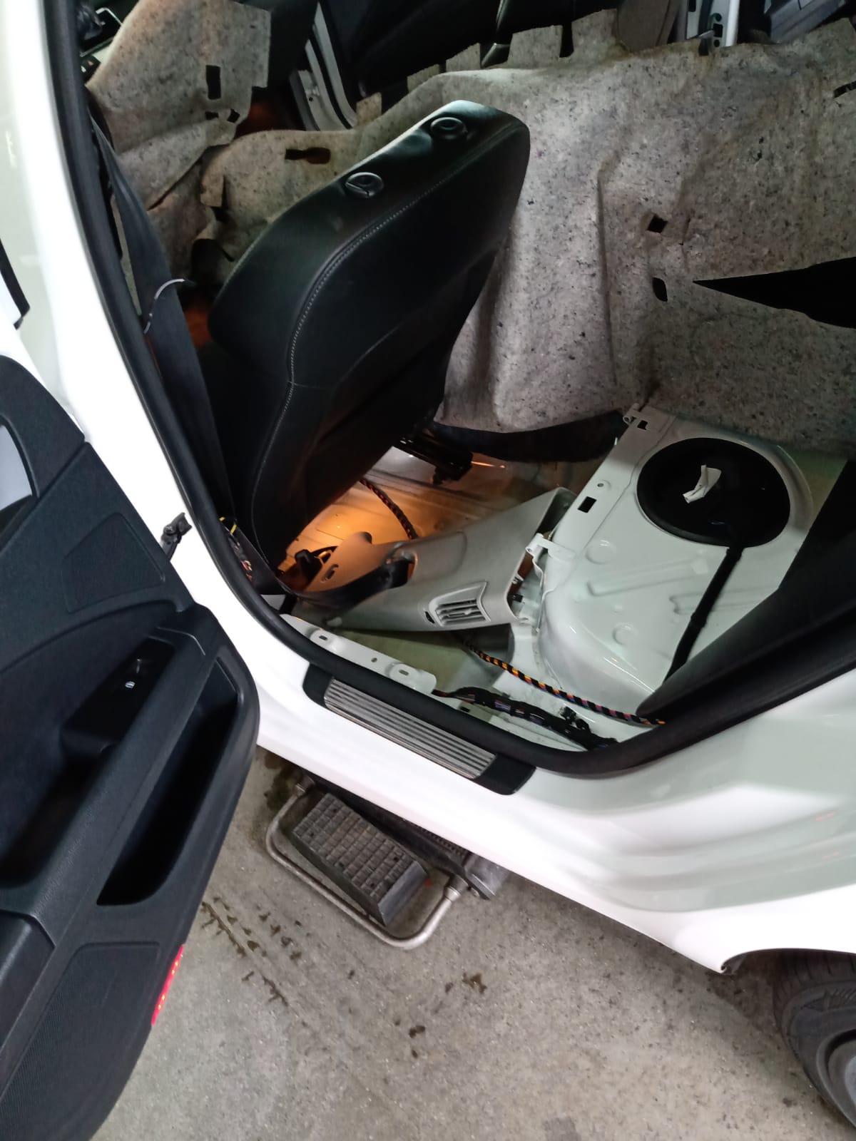

Zo voelde ik nattigheid op de mat bij thuis komst, iets wat bij proefrijden nog niet gemerkt was(heb ook de matten eruit gehad toen en niks gemerkt). Mijn eerste gedachte was, oh ja heeft geregend en heb natte schoenen. Het zat me toch niet lekker en ben verder gaan kijken, hieruit bleek dat de auto aan de bestuurders kant doorweekt was.
Zie hier onder de foto's die ik gemaakt heb na het onderzoek van de garage waar ik hem in onderhoud heb:
En zie hier de filmpjes die de monteur heeft gemaakt:
Al met al geen goed begin dus....

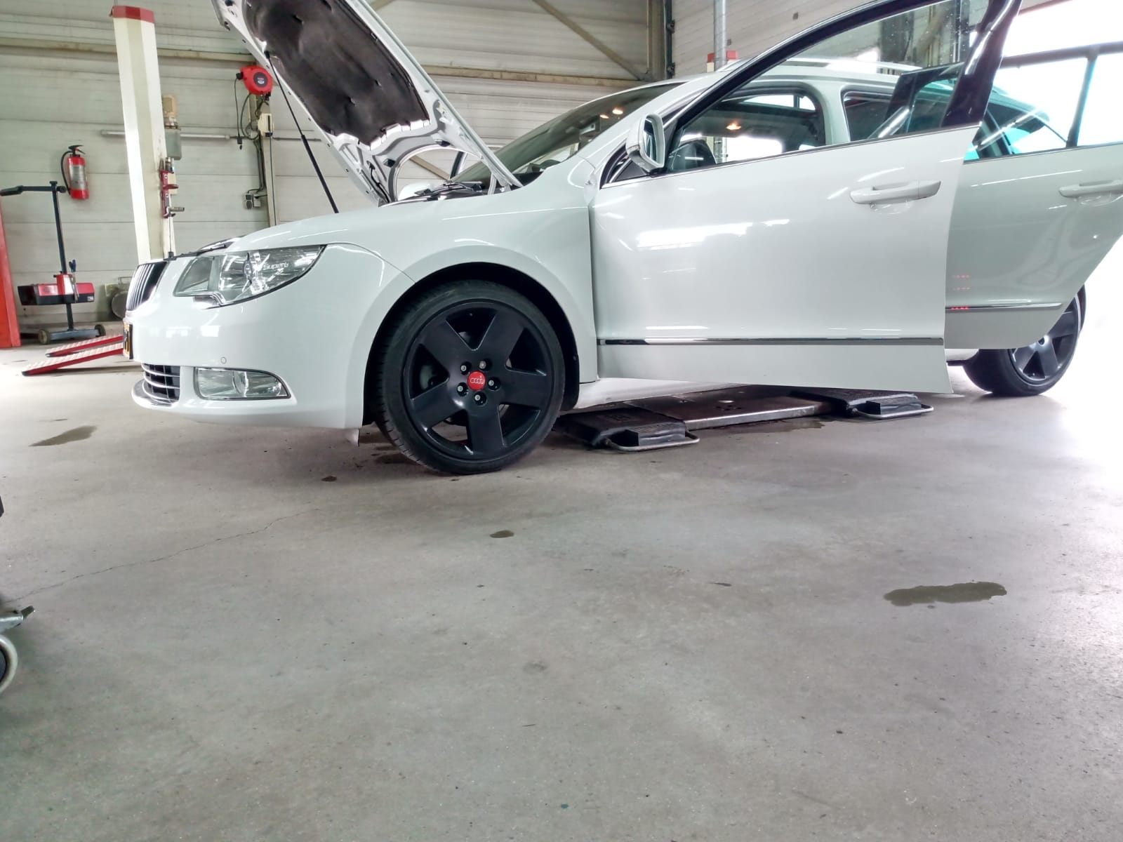

De Audi wielen plaatsen(is gedaan zie foto)
ze staan goed al zeg ik het zelf

Nou ze weten nog niet of het pano dak wel de schuldige is, want bij onderzoek bleek al snel dat daar geen lekkage is geweest.
Ze vermoeden dat dit een lekkage is voor bij het parafan, bij de kabelboom of misschien wel de kabel voor de hefboom voor de motorkap. Dit word nog onderzocht

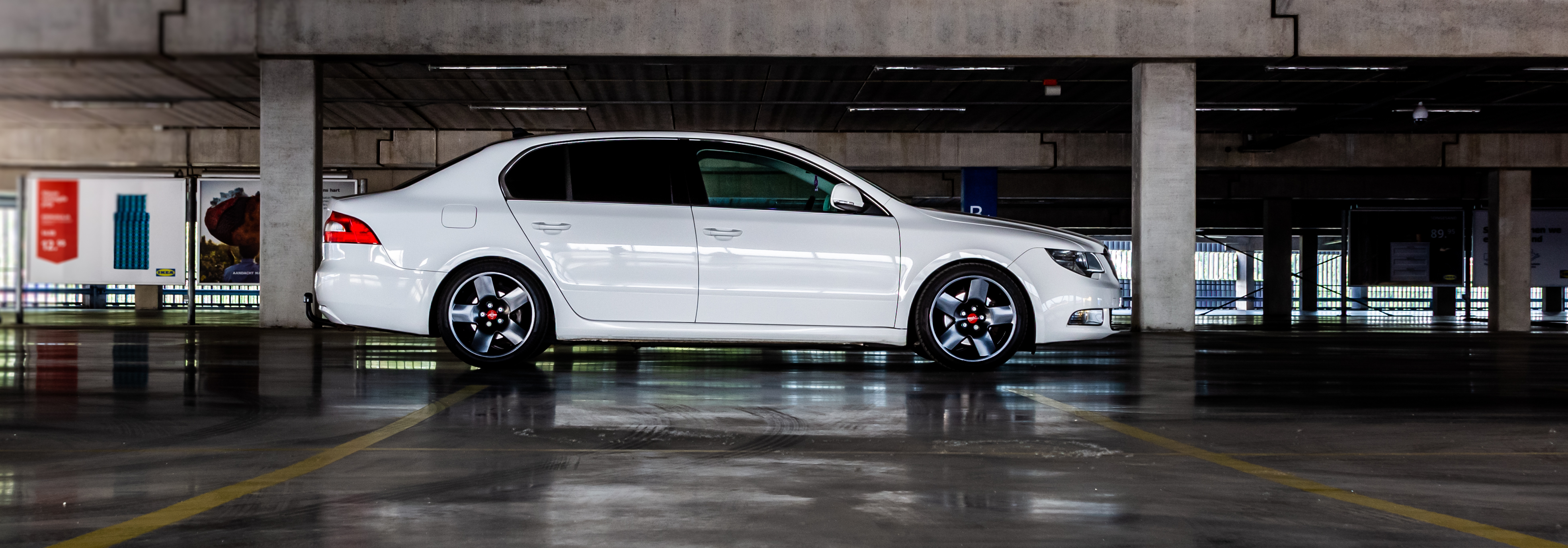

Zie hier onder mijn oude wagen:

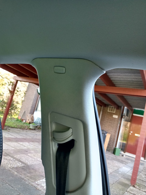

De gordel spanner werkt niet naar behoren en vroeg me af hoe je dit er af krijgt
Desperado
Daar is speciaal gereedschap voor maar of dat hierbij noodzakelijk is....kans is wel dat je de klemmetjes kapot trekt als je het demonteert. Nou kosten die niet de wereld en een beetje dealer heef ze standaard wel op voorraad.

Soms zit er een schroefje onder dat airbag logo en zo te zien bij deze ook voorzichtig los maken dan zit er een torx 20 schroefje onder.
